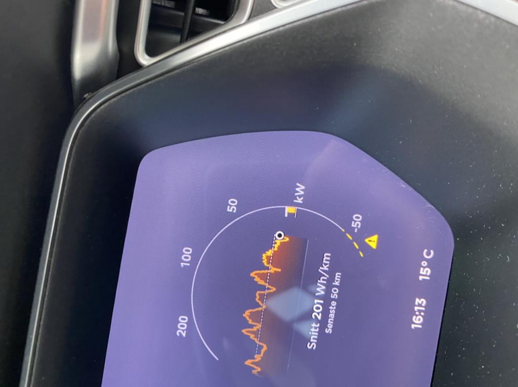

Har precis köpt en Tesla model S 75D 2017 men upptäckte nu att jag får upp en varning vid energi återvinningen. Är det någon som har en aning om varför det poppar upp eller är det så att jag gör något fel? Kommer upp när man släpper gasen och bilen återvinner energi. Men så fort man trycker på gasen igen så försvinner det.

Kallt batteri = dålig energigenerering. Försvinner när du fått upp temperaturen i batteriet efter en stunds körning.

Toppen. Då hel er man inte vara orolig för att det är något annat fel.
Kan man förvärmare batteriet på något vis?

Du kan schemalägga avresa så förvärms batteriet. Eventuellt funkar det också att bara sätta på kupévärmare via appen, men inte 100% på om det också värmer batteriet.
