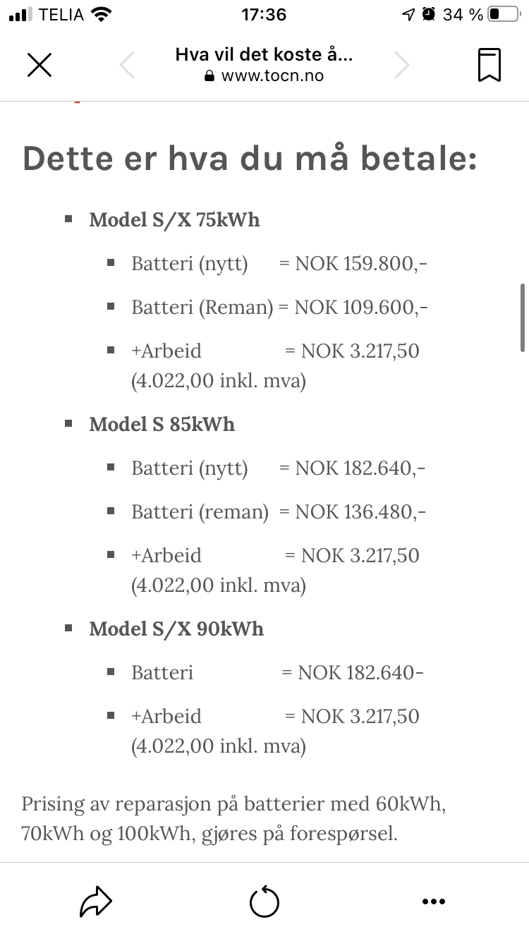

Inlägg av NEO »
Detta är väl högintressant med tanke på att 2013 modeller nu är utanför garantin.
Front242
Inlägg: 354
Ort: Bankeryd
Re: Utbytesbattier Tesla
Inlägg av Front242 »
Härligt. Dom priserna i sek tack

Inlägg av Klintan »
Samtliga priser som visas är exklusive moms.

Priserna är med trasigt batteri i inbyte.
1 NOK = 0,99 SEK
Inlägg: 13252
Hur är det? Är även batterierna som reservdel momsbefriade i Norge?

Det är samma pris på nytt 85- och 90-batteri, varför då köpa ett 85-batteri? Det finns ju de som fått 85 utbytt mot 90 på garantin, så uppenbarligen är de utbytbara.
Inlägg av MWall »
Jo fast väljer du ett 90 måste du köpa ett nytt.

Jo jag kommer ihåg inslaget men just i detta fallet verkar det vara specialregler i Norge. https://www.tocn.no/2021/08/hva-vil-det ... more-18363 Pant på USD 10000 tillkommer om inte batteriet i bilen lämnas tillbaka men priser utan moms. Endast moms på arbetet att byta batteri. Frågan är vad det är för skillnad i garantier på renoverat och nytt batteri.
