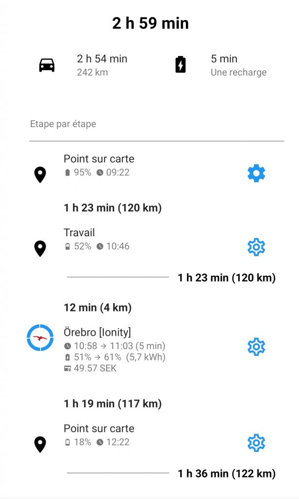

Finns inte Enyaq i Abetterrouteplanner? Det är det vettigaste sättet att kolla om en resa funkar eller inte. Dessutom kan du ju leta laddplatser med den också. Enklast är så klart om det går att ladda på jobbet och hemma… om man nu inte byter bil så klart så att den klarar resan fram och tillbaka.

[quote="LarsL"]Finns inte Enyaq i Abetterrouteplanner? Det är det vettigaste sättet att kolla om en resa funkar eller inte.
Tack LarsL. Jag kände inte A better route planer, men har testat och det ser ut jättebra för simuleringar. Det är bekräftat att Enyaq 60 kommer inte att funka t/r utan laddning även med fulladdad (eller 95%) blir det för nära 0-5% + inte rekommenderat. Jag kommer köra 25mil med 90% E18, Karlstad-Örebro. Jag kan ganska lätt ladda på sjukhuset parkering under dagen (70 st 11kW), men tänkte att det är ganska krånglig att göra det varje dag+ kostnaden.
Då Enyaq 80 borde funka. Annars tar jag en elbil i 10-12månader och beställer jag en Ioniq5... fundersam
