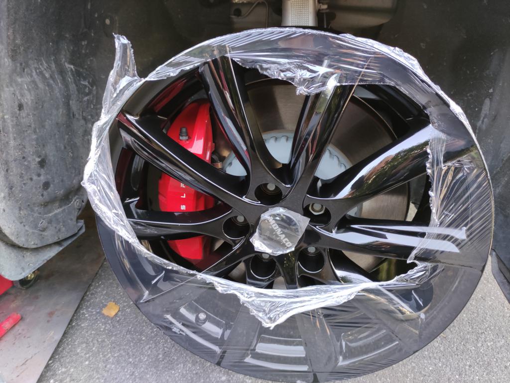

18 tummare funkar utan problem på en M3P om du hittar rätt.
jag har dessa
P3D-20 Grå med vit inredning

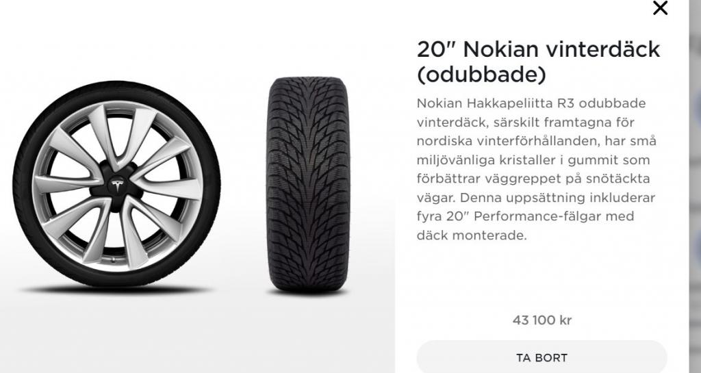

Priset får jag från tesla. Se bifogad fil. Var hittar du dem för 22k?

Tappade helt att du behöver 20” om du ska ha Tesla original. Sorry. Då blir det klart dyrare.Limmet skrev:Tack!

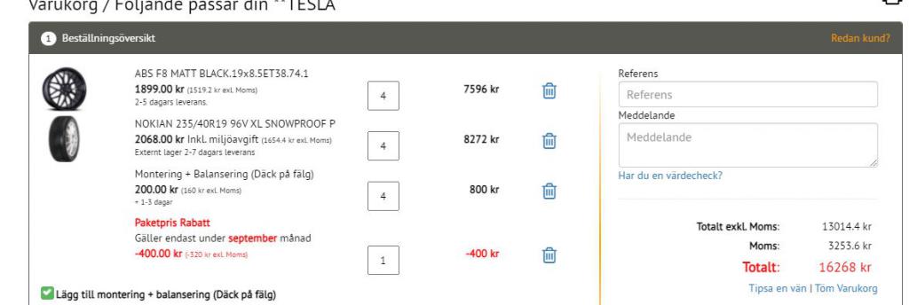

Vad tror ni om dessa?
https://www.megahjul.com/nb/produkter/f ... d,FLYFRAKT

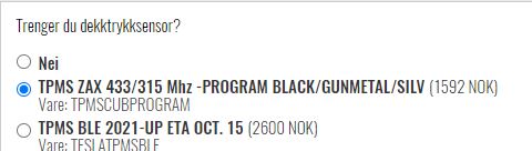

1. Finns två TPMS-sensorer att välja där. Varav ena har bluetooth i namnet. Jag måste/bör välja dem?
2. Någon som har erfarenhet av
Eller så överväger jag dessa hos ABS:
