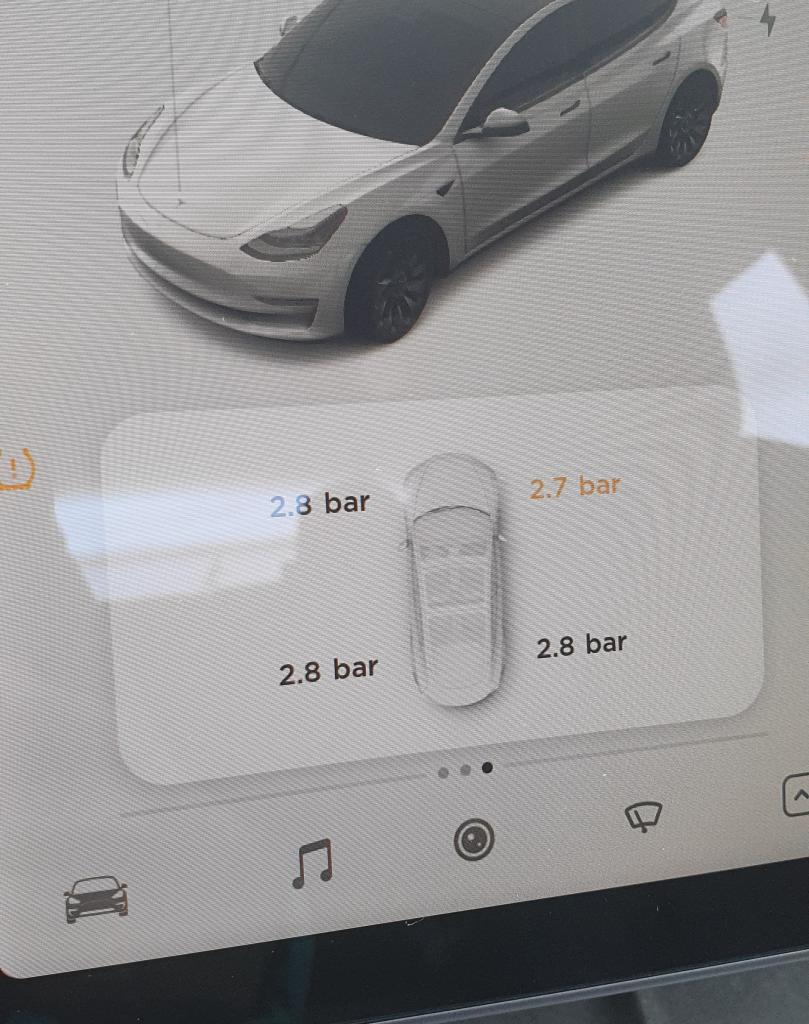

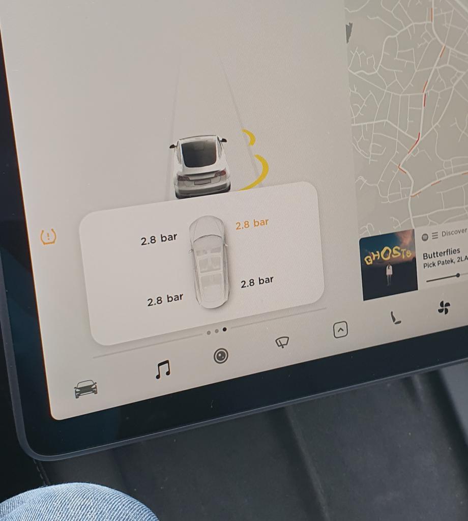

Bilen har börjat varna för däcktrycket i högra framdäcket. Denna varning är numer konstant och försvinner inte oavsett hur däcktrycket förändras under färd.
Däcket som den varnar för ligger vid start 0.1 bar lägre än övriga däck men kan under färd ändras till att ligga på samma som övriga, då oftast 2.8 bar. Även då ligger varningen kvar.
Någon som vet vad som pågår? Bifogar två bilder från samma färd.

Tack för alla svar! Ska testa pumpa upp däcken och se om det hjälper

Jag har samma problem.
Ofta har två av däcken lite lägre tryck och min gissning är att det beror på vilka som står i solljuset. Obs. Killgissning.
Det brukar alltid jämna ut sig när jag kört en stund men varningen kvarstår.

Ifall fler upplever samma problem som jag så kan jag berätta att det försvann när jag pumpade upp alla däcken till det rekommenderade trycket, 2.9 bar.
