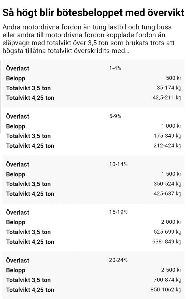

Med de nya reglerna från år 2021 ska överlast nu beräknas utifrån ett fordons totalvikt, det vill säga fordonet, föraren och lasten, istället för som tidigare endast maxlastvikten.crex skrev:Vad innebär det i praktiken att överstiga maxlasten? Om man lastar 400 i bilen och den är registrerad för 350, vad kan hända? Stoppad av polis? Trassel med försäkring om något händer? Kan inte tänka mig ett det har någon större inverkan på köregenskaper osv eftersom gränsen verkar vara satt lågt av andra anledningar… frågar av intresse, inte för att försöka göra någon poäng av något.
Regeringen ändrar även i trafikförordningen så att polisen ska kunna hindra fortsatt färd om ett fordons totalvikt överskridits med mer än 10 procent.
Böter börjar räknas från 1% så cirka 35 kg borde väl slinka igenom.
Annars är det följande bötesbelopp, och att du inte får fortsätta färden med mer än 10% överlast:

Model Y har tjänstevikt 2003+75 = 2078 kg om jag fattar rätt. Och lastvikt på 315 kg. Totalvikt alltså på 2393 kg.Off Grid Byggaren skrev:Med de nya reglerna från år 2021 ska överlast nu beräknas utifrån ett fordons totalvikt, det vill säga fordonet, föraren och lasten, istället för som tidigare endast maxlastvikten.crex skrev:Vad innebär det i praktiken att överstiga maxlasten? Om man lastar 400 i bilen och den är registrerad för 350, vad kan hända? Stoppad av polis? Trassel med försäkring om något händer? Kan inte tänka mig ett det har någon större inverkan på köregenskaper osv eftersom gränsen verkar vara satt lågt av andra anledningar… frågar av intresse, inte för att försöka göra någon poäng av något.
Edit: Med släpkärra påkopplad verkar andra regler gälla: https://svenskforfattningssamling.se/si ... 21-119.pdf
1% av den totalvikten är knappt 24 kg överlastning som borde kunna slinka igenom utan bot.
Med B-körkort från man, om jag fattat rätt, bakom model Y dra ett släp med totalvikt högst 1107 kg för att komma under 3500 kg totalvikt för hela ekipaget.

Jag tolkade reglerna som att under 35 kg är det inga böter, så det finns en liten frigräns.Johlei skrev:Model Y har tjänstevikt 2003+75 = 2078 kg om jag fattar rätt. Och lastvikt på 315 kg. Totalvikt alltså på 2393 kg.Off Grid Byggaren skrev:Med de nya reglerna från år 2021 ska överlast nu beräknas utifrån ett fordons totalvikt, det vill säga fordonet, föraren och lasten, istället för som tidigare endast maxlastvikten.crex skrev:Vad innebär det i praktiken att överstiga maxlasten? Om man lastar 400 i bilen och den är registrerad för 350, vad kan hända? Stoppad av polis? Trassel med försäkring om något händer? Kan inte tänka mig ett det har någon större inverkan på köregenskaper osv eftersom gränsen verkar vara satt lågt av andra anledningar… frågar av intresse, inte för att försöka göra någon poäng av något.
Men i princip kan det ju bli tre olika böter, fast kan dessa bli samtidigt?
1. Fört fordon med högsta tillåtna totalvikt överskriden
2. Fört fordon med släpvagn trots att maximal tillåten släpvagnsvikt överskridits
3. Fört fordonskombination trots att högsta tillåtna bruttovikt överskridits.

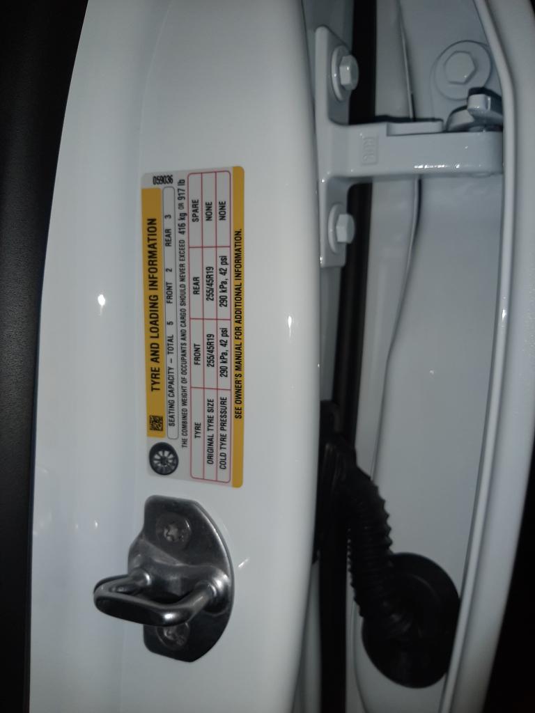

Kan någon vänlig själ som har en Model Y ta en bild på däcktrycksdekalen och lägga upp här i tråden?

Det är i praktiken omöjligt att väga så små skillnader. Lagstiftningen är en teoretisk grej, framtagen av folk som inte begriper sig på vägning av fordon.Johlei skrev:Model Y har tjänstevikt 2003+75 = 2078 kg om jag fattar rätt. Och lastvikt på 315 kg. Totalvikt alltså på 2393 kg.
En fordonsvåg brukar ha en delning (upplösning) på 20kg. Detta bestäms utifrån vågens totala kapacitet, ju större våg desto sämre upplösning, och eftersom i princip alla fordonsvågar är dimensionerade för lastbilar så är det 20kg som gäller. Det är inte en teknisk fråga. Så ser reglerna ut.
En överlast på 10kg går inte att särskilja från 29kg. Det är alltså lägsta vikten vågen överhuvudtaget kan visa. Visar vågen 40kg kan det betyda allt från 30kg till 49kg osv.
Sen har vi ju det här som jag skrivit i en annan tråd. Så extremt låga marginaler är svåra att avläsa med en våg som har en total kapacitet på 10-tals ton. Det är alltid ett mätfel involverat. Och skulle det blåsa lite, vilket det i princip alltid gör, så är variationerna som blåsten orsakar oftast mycket högre än så. Den förbiströmmande luften kan lyfta vågplattan som en flygplansvinge.
Det är med andra ord inte möjligt för polisen att bevisa att man har så låg överlast som det är frågan om i det här fallet. Och det vet polisen såklart.

Slutsats: om man lastar lagligt max 315 kg så kommer man inte ens med 20kg delning på vågen hamna över 1% avläst överlast. Men om man lastar 23 kg extra (fortfarande bötesfritt i teorin) finns en risk att vågen visar mer och man åker på böter eller tidsförlust pga förhandling om ev bot.mati skrev:Det är i praktiken omöjligt att väga så små skillnader. Lagstiftningen är en teoretisk grej, framtagen av folk som inte begriper sig på vägning av fordon.Johlei skrev:Model Y har tjänstevikt 2003+75 = 2078 kg om jag fattar rätt. Och lastvikt på 315 kg. Totalvikt alltså på 2393 kg.

Nej, de måste vara över felmarginalen. Om vågen har en felmarginal på 20kg så måste minst det dras bort från resultatet. Annars går man till domstol och kallar Mati eller en av hans kollegor som vittne…. typ.Johlei skrev:Slutsats: om man lastar lagligt max 315 kg så kommer man inte ens med 20kg delning på vågen hamna över 1% avläst överlast. Men om man lastar 23 kg extra (fortfarande bötesfritt i teorin) finns en risk att vågen visar mer och man åker på böter eller tidsförlust pga förhandling om ev bot.
