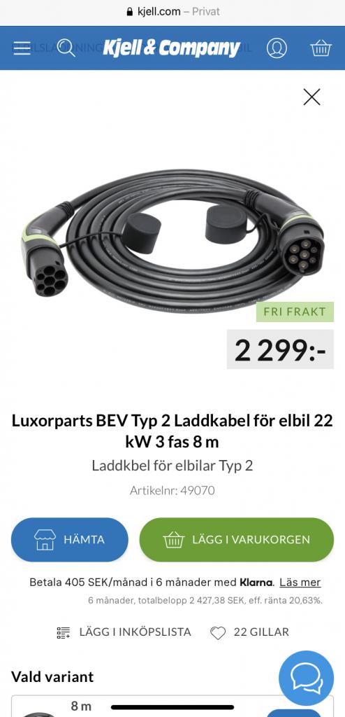

Så nu blir det till att shoppa laddkabel! Vad ska jag tänka på? Har kabeln någon som helst betydelse? Krånglar någonsin laddning pga kabel eller är det några problem med kyla eller många urdragningar från kontakten?
Dessa tre varianter har jag tänkt på:
1 Billig variant på Kjell&Company Luxorparts
2 Dyr variant på Kjell&Company Mennekes
3 Metron
4 Dyr variant på Jula Blaupunkt
Vad är fördelar/nackdelar med dem (förutom att den blåa är lite för iögonfallande när den hänger i mörkgråa carporten). Ska man satsa på en dyrare eller kvittar det? Någon särskild? Jag tänkte satsa på en kabel som kan hantera mer än bilen - vet inte varför eg; framtidssäkra?

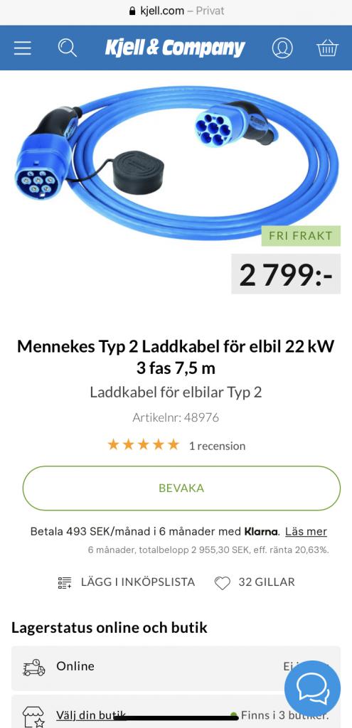

Mennekes 7.5m 22kW kostar 2280kr om du köper den hos Tesla.

Nej. Kör på mennekesAida skrev:Oooh tack! Guld ju!gasgaraget skrev:Mennekes 7.5m 22kW kostar 2280kr om du köper den hos Tesla.

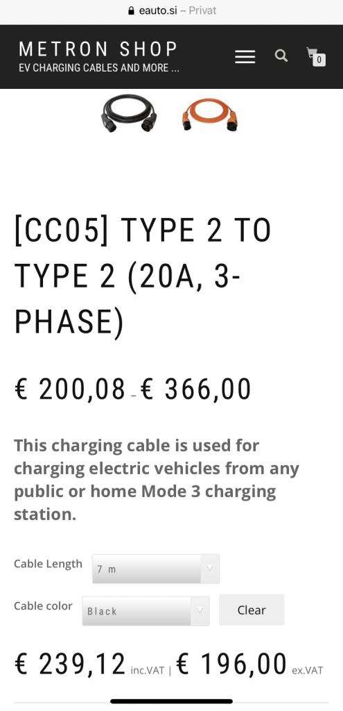

Kan rekommendera Metron-kabeln du länkar till som är betydligt lättare och smidigare att hantera än de tjocka 32A-kablarna. Enda begränsningen med denna Metron-kabeln är att den laddar med max 20A, men med tanke på att de flesta publika laddare och även bilar är max 16A är det inget problem i praktiken. Tips är att ta en så kort kabel du behöver om du backar in mot laddboxen så slipper du hantera en tung orm varje gång du ska ladda. Själv kör jag med en 3 meters kabel och har aldrig behövt plocka fram den långa tunga Mennekes-kabeln som följde med bilen.

Metronkablar passar inte i min Model 3 årsmodell 2021. Metron vet om det och har haft problem med fler 2021 Model 3. Det har med hålet till låsningen att göra och 0,2 mm…
Tydligen finns utrymme i standarden för att saker inte ska passa. Med den erfarenheten hade jag köpt Mennekes om jag var du. Det är ändå ”originalet” till kontakten.

Det är Tesla som har låspinnen lite annorlunda på vissa Model 3 (verkar vara MiC). Vad jag förstår så tittar Metron på det och kanske kommer ändra hålet och göra det mer avlångt.Trean skrev:Om det är till en Tesla Model 3 eller Y så är en Tesla-knapp på kabeln guld värd. Jag skulle inte vilja krypa in i bilen varje dag för att via mittskärmen lossa Mennekes-kabeln från bilen. Den passar i alla fall bra till min Model 3 årsmodell 2019. Har Tesla ändrat på uttaget eller är det Metron som har ändrat på kontakterna? Vet du om Metron kommer att åtgärda problemet?
Metron:
It seems that models 2021 are produced on different production lines and some have the pin a bit deeper.
Our plug head is done 100% by standard, so is the hole. But seems that some Tesla 3 2021 have its locking pin a bit deeper. Tesla sells Mennekes cables that have this hole a bit (0,2 mm) more to the front.
