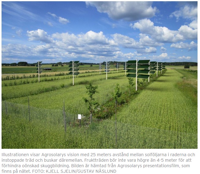

Alléodling innebär att du kan odla / beta mellan alléerna, med gängse grödor inkl vall och de redskap som finns. Välj lämplig alléavstånd, som 12, 24, 36 m beroende på hur mycket solpaneler du vill få plats med. Sedan kan du välja att ha fast monterade paneler (vertikalt eller vinklat monterade) eller solföljande (1 eller 2 axlig solföljning). Agrosolary med trädliknande solföljare (under utveckling) ger mest solel och en rörlig skuggning från morgon till sen kväll. Sedan kan du om du vill ha fruktträd/bärbuskar i alléraden mellan solföljarträden. Om du har fasta paneler finns inte plats för någon sådan odling i alléraden.
Alléodling med solföljande träd tar 10-15% av marken i anspråk och 85-90% kan odlas med alla grödor eller betas om du tänker dig ett lågintensivt arbetande på dina 3 ha.
