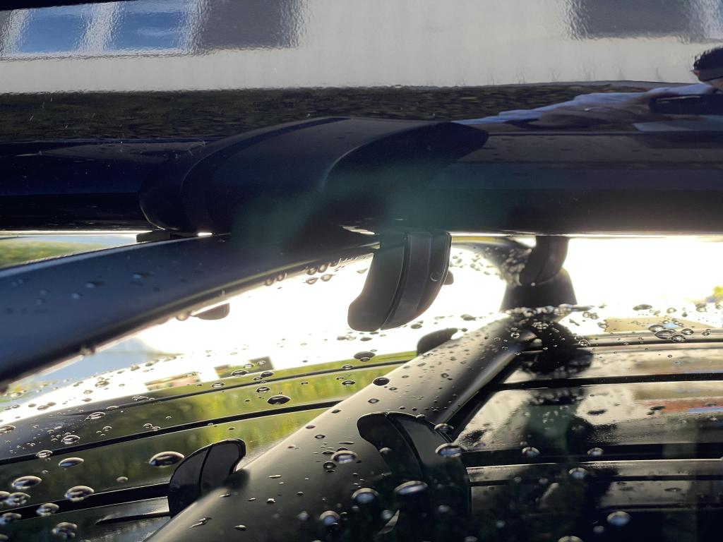

Teslas takräcke är superfint och verkar vara av utmärkt kvalité men designen gör att jag frågar mig själv vilka fästen för takbox som är lämpliga.
T-fästen ska ju funka eftersom en sådan ränna finns men vilka klor kan man använda? Skulle ni säga att Calix och Thule fungerar bra?
På bilden ser ni en klo från en takbox. Förutsatt att det är rätt kraft åtdraget i fästet, tror ni som har erfarenhet att takräcket kommer klara det eller kommer jag förstöra den spetsiga formen baktill?

Jag har Thule takbox med just såna gripklor du pratar om, och det har fungerat jättebra. Använt boxen på ett flertal fjällresor, och klorna når runt och greppar bra.
Vid något tillfälle har jag upplevt att boxen har glidit åt sidan lite, alltså inte att gripklorna har släppt eller inte greppat ordentligt utan att själva takräcket varit så hal mot boxen, vilket jag aldrig varit med om med något Thule orginalräcke, så vid nästa tillfälle som förhoppningsvis blir snart så kommer jag försöka sätta på lite grepptape av något slag för att öka friktionen.
Men överlag kan jag inte göra något annat än rekommendera Thule, passar och fungerar kanon.

Har en Packline-box med gripklor, men jag köpte en t-spårs adapter och den funkar fint.
https://www.takbox.se/butik/tillbehor-t ... 20-mm.html
Finns säkert billigare och man kan nog göra en DYI variant, men 20x20mm t-spårsskruv funkar i spåret på Teslas takräcken till Model 3.

+1 på den lösningen, kör exakt samma T-spårsadapter, det blir väldigt clean och takboxen sitter helt fast i räcket.dfa skrev:Har en Packline-box med gripklor, men jag köpte en t-spårs adapter och den funkar fint.
