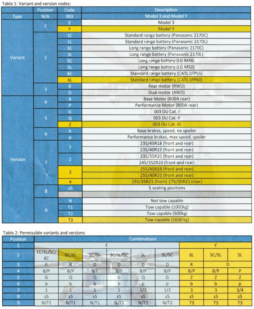

Re: Batterier, igen.
Detta är Teslas certifieringsdata i EU.
Kan inte svära på att den inte är uppdaterad.
3 = Panasonic.
5 = LG
C = ”vanligt /tidigt” batteri
L = ”Nyare batteri” med större kapacitet.
3C = gamla Panasonic, ca 77.8kWh
3L + nya Panasonic, ca 82 kwh
5C = Det mindre batteriet, NMC.
5L = Det större NMC-batteriet, ej sett live ännu. Gissnibgsvis runt 80.5 kWh.
Vi vet inte så mycket än om dessa 5L-batterier, sannolikt rubt 80.4kwh.
Det är en LG NMC-cell tror jag.
Sannolikt lite högre energidensitet. Tittar man på M48 är detta ett batteri från lg som är 21x70 mm på 4800 mah. M50 är på 5000 mah. Det är med andra ord en ökning i energidensitet på 4,2%. Torde öka batteriets totala kapacitet till runt 80 KW. Men detta är enbart spekulationer, man vet inte så mycket ännu.
Tittar man på tester av M50 förefaller de garantera runt 300 laddningscykler men då skall man ha i åtanke att Tesla ofta får batterier med en bättre spec än det som säljs online.
Återigen enbart spekulation och för tidigt att säga någonting om ett batteri som inte ens har kommit.
