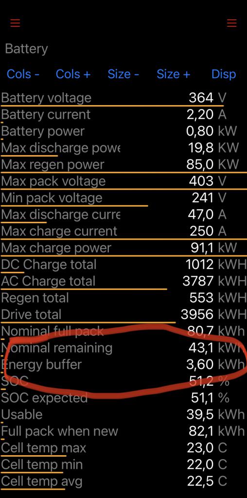

Det är sannolikt ganska långt ifrån all energi som blir lagrad i bilens batteri.tommyd skrev:Denna Ecoflow Delta-powerbank kan ge min bil ca 8 km extra räckvidd på 1 timmes laddning om jag räknat rätt.
Det du får i och kan köra med är sannolikt mindre än 1 kWh, och du bör räkna med att bilen kanske drar 2kWh, så mer än en halvmil bör du inte räkna med. Sannolikt mindre. Det känns som att ta med en zippotändare som reserv till sin bensinbil…
Din M3P reserverar 4.5% av totala batterikapaciteten under 0% på batterimätaren så där finns mer än 3kWh som är tillgängliga( när biken är ny ca 3.6kWh, så man kan kanske räkna 2.5 som ”nödström” vilket gör att man redan har en reserv på en mil( minst).
Se nedanstående bild från min M3P, buffer är kapaciteten under noll%.

Ja, precis, batteriet i länken för 14,500:- motsvarar ju att åka omkring med en 0.5l PET-flaska med bensin i en fossilbil, det skulle väl ingen komma på tanken att göra, men så fort det handlar om elbilar så måste man av någon anledning hitta dyra lösningar på icke-problem.mikebike skrev:Dessutom en halvliters reservdunk.
Batteriet väger ju dessutom 14 kg, så f-n vet om det ens kan kompensera för den ökade förbrukningen detta innebär
