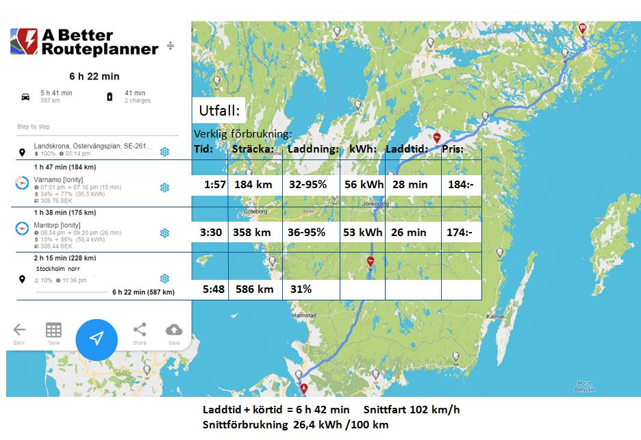

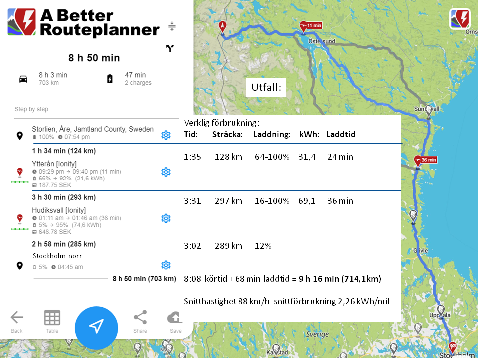

Jag tycker att ändring av referensförbrukning påverkar väldigt lite, åtminstone för Audi e-tron.
Det är framförallt vilken maxhastighet jag lagt in som gör stor skillnad, och att jag även håller den förstås, då e-tron är väldigt törstig i höga hastigheter.
Därefter väglaget, temperatur och vind. Allt annat än rak medvind behöver anges som motvind, verkar som att hård sidovind nästan är värre än motvind.
Med de inställningarna brukar ABRP stämma bra för mig:
