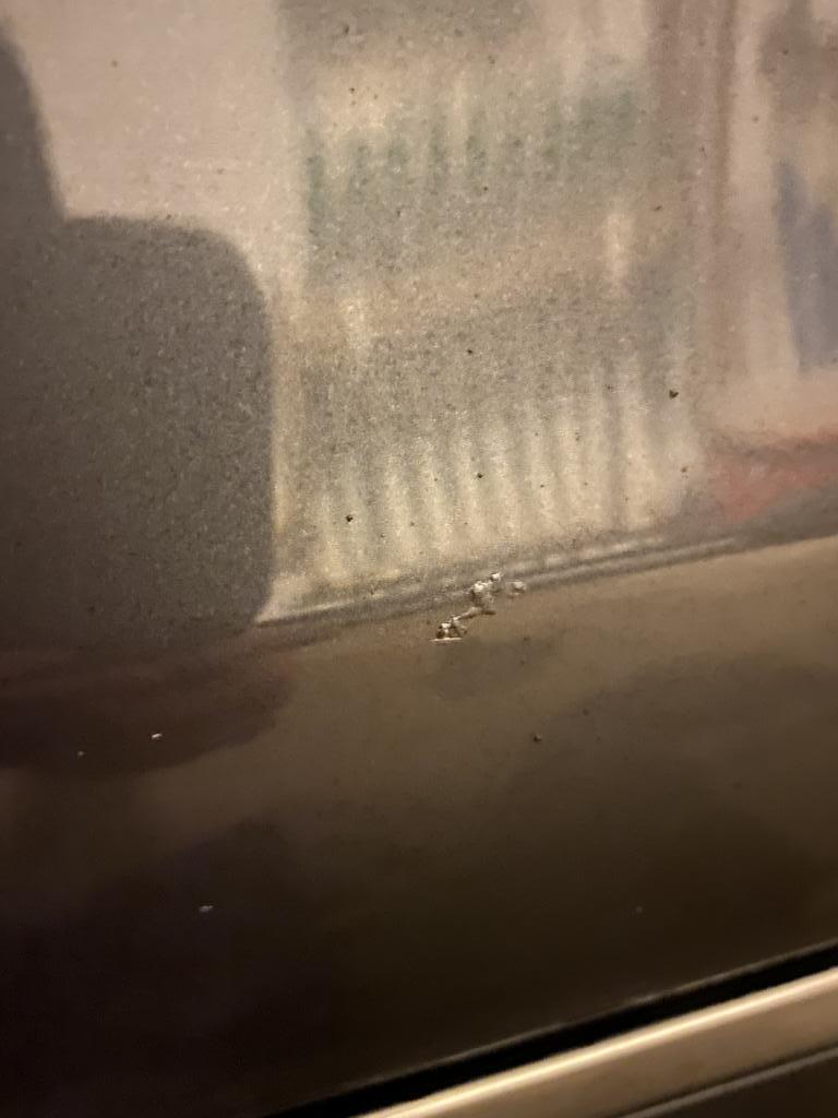

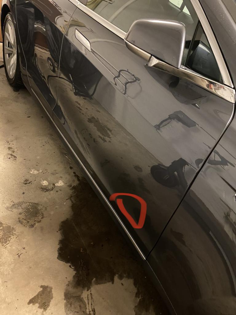

Såg detta idag när jag tvätta bilen, svårt att få på bild…
Det är inte rost framme synligt men är inte detta rostbubblor? :/
Har bifogat en närbild och markerar vart det är. Det är alltså en model s 2019 (!!!) :cry:

Det är aluminiumdörrar (väl?). Kan iof också ”rosta” men brukar vara en enklare åtgärd.

Aluminium oxiderar också, men inte på samma sätt. Det blir ett hårt material av det men det rostar inte sönder på samma sätt som stål.

Lacksläpp. Händer ibland oavsett material. Antingen en liten orenhet som smög in precis innan lacken lades på, eller ett mikrostenskott ner till metallen.
Det är omlackering av hela dörren som gäller. Om man tydligt kan se att det inte startats av ett stenskott eller flygrost, då tycker jag det borde gå på nybilsgaranti, men snubben som bedömer skadan kan ha en annan åsikt.

Testade att köra med flygrostborttagare.. det gick inte bort. Detta sitter under lacken :/

Hittade en gammal video där Björn Nyland går loss med en magnet på en Model 3 för ett vetenskapligt test. Jag trodde att model 3 hade mer plåt i panelerna men dörrarna är mycket riktigt av aluminium.
Lider med trådskaparen, tråkigt med färgsläpp på en så pass ny bil. Håller tummarna för att du kanske kan få det på garantin.
