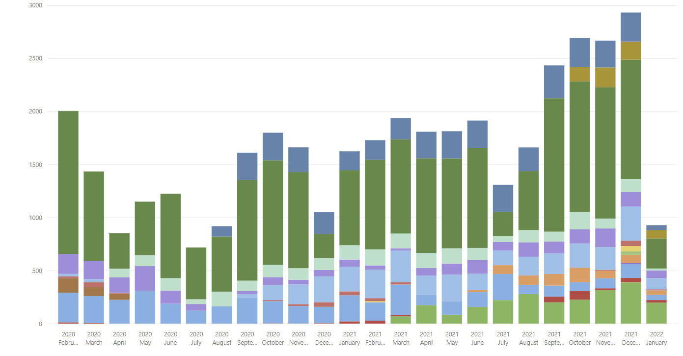

Mitt tips är också NewEL och ChargeAmps. Vi är nöjda i vår förening, egen debitering.
Överlag tror jag det är viktigt att man ser till att hålla nere fasta kostnader så elpriset blir lägre hemma än på stan. Skulle det bli dyrare hemma än på de publika laddarna så kommer folk inte använda boxarna i så stor utsträckning.
Så här ser laddningsmönstret ut efter två år. Nu är vi 10 bilar, varav tre rena eilbar en av dem taxi.

Intressant att se dina siffror. Antar att det är den gröna som är taxi.. utan en blir det inte så mycket totalt, rätt rimligt att tro att vi klarar oss under 30k per år i några år framåt.
