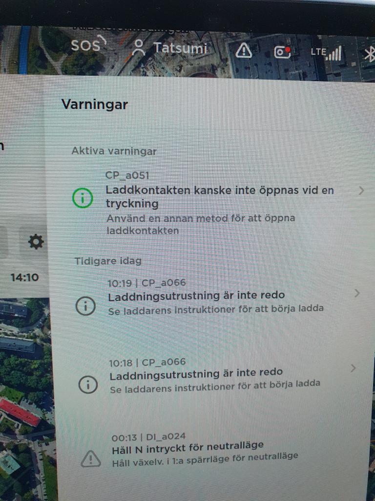

Samma här, fick dock även bifogat meddelande. Omstart av bil och skärm har inte hjälpt. Tesla mobile service kommer dock ut till mig på måndag.

Liknar problemet jag hade, mobilservice bytte kontakten för ett par veckor sedan och funkat fint sen dess. Jag hade ett aktivt felmeddelande i bilen som sa att den inte kunde kommunicera med sensorn. Aktiva felmeddelanden ser man bl.a. om man klickar på en liten orange utropsteckenikon (om jag minns rätt) i överkant av skärmen i bilen. Föredömlig info i felmeddelandet när man väl ser den pyttelilla ikonen efter typ 2 månader…
Luckan kan även kalibreras av servicetekniker, men det hjälpte inte i mitt fall. Läste också att den lilla paralellogram-formade magneten, eller vad det nu är, som sitter på spetsen, på insidan av luckan, kan lossna, så det kan man ju kolla själv.
