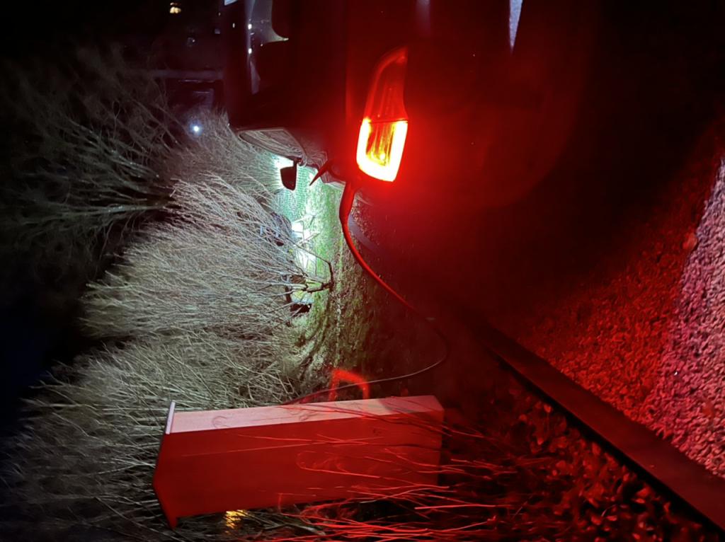

Båda bakljus på bakluckan har slocknat på min TM3 med +8000 mil. De slocknade tillsynes samtidigt eller iallafall nära varandra i tid. Ingen varning i bilen om att de slocknat. Dock fungerar backljus och dimbakljus som sitter i samma lamphus. Nu ser signaturljusbilden bak mer ut som en Skoda än en Tesla ;) Har frågat tesla om service och offert och väntar på svar.
Någon annan som råkat ut för liknande?
Kan det bero på fuktproblematiken eller kanske elfel?
Hur fungerar det att hävda konsumentköplagen (privat bil)? Då skall väl ursprungliga fel repareras av bilhandlaren, om man kan hävda att fukt problematiken är orsaken och ursprunglig.
