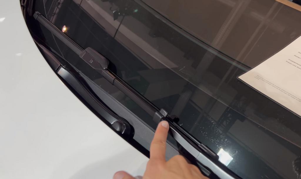

Här kan det vara intressant att höra om ni har de nya armarna med ett extra utblås för spolarvätska eller ej. Tror det tillkom i MIC-bilarna.
Se i början ev detta klipp:
