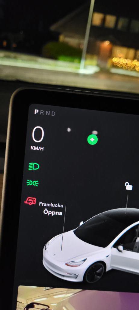

Nu de senaste dagarna har släpvagn läget på skärmen tänt sig utan att något är inkopplat. Kollade under luckan och det var en hel sjö som rann ut, jag blåste rent elkontakten och sprayade fuktspray och blåste torrt. Det slocknade en dag, nu har även blinkersen på vänstersidan börjat blinka supersnabbt men alla blinkers funkar. Har något varit ut för detta med fullt med vatten och släpvagn läget aktivt hel tiden?

Har du stängt av släpvagnsläget i menyn under körning?

Japp det är avstängt
Senaste jag körde släpvagn med elkontkontakt inkopplad var slutet av oktober. Det har varit släckt tills för någon dag sedan.

Kroniskt dålig inkoppling av släpvagnskontakten. Det drar in fult och kortsluter alternativt tappar jordning.
Har samma problem sedan flera månader. Lagt ärende för service så de fixar det i mitten av Jan.

Hade samma. Fick byta kontakten och problemey upphörde direkt. Inte återkommit en enda gång därefter.
