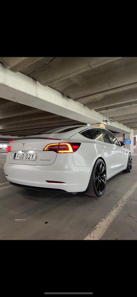

Jag har sänkt min 3a så kan inte ha mer gummi på just denna. Jag kör spacers från bloxsport. 25 mm bak och 20 mm fram. Du få mäta även där vad som passar på en y. En tumstock från däcket ut till ett vattenpass från skärmkantcammen skrev:Tack för svar, låter bra!

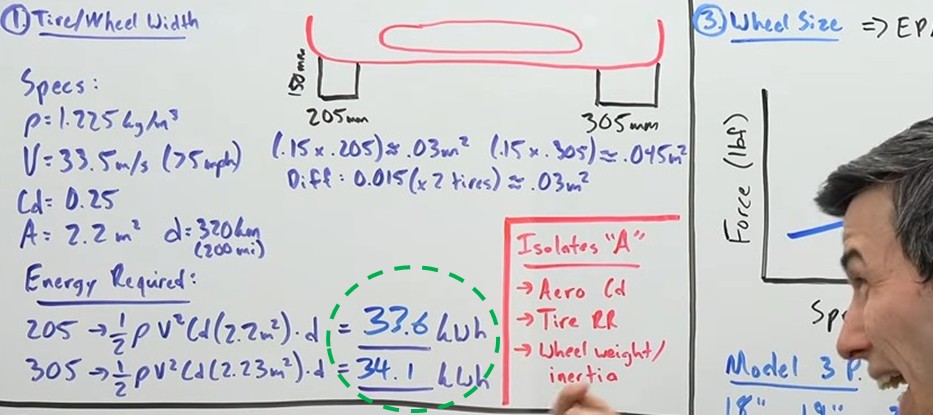

Luftmotståndet är det som ger minsta ökningen i sammanhanget:
- Inlägg: 6065
Re: Större diameter på hjul dålig idé?
Bullshit. Är nästan tvärtom ifall du ligger i jämn fart på motorväg. Vilket är då man vill ha lång räckvidd.Flagada skrev:Luftmotståndet är det som ger minsta ökningen i sammanhanget:
