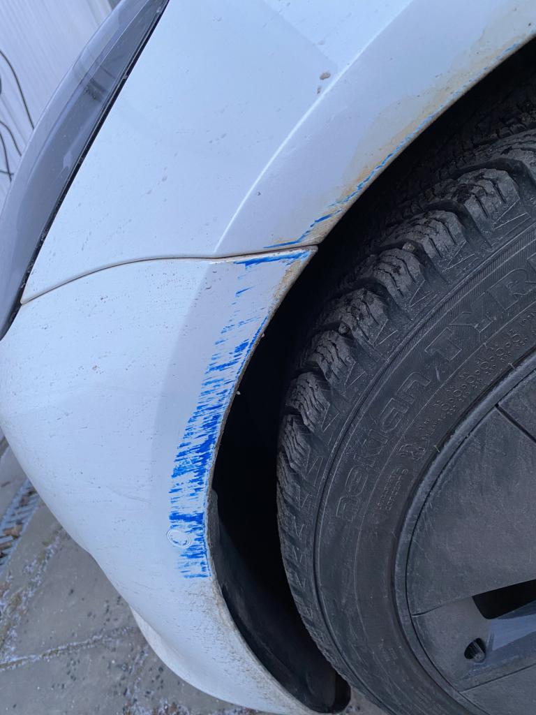

Hej,
Imorse när jag skulle backa ut från parkeringen råkade jag skrapa vänster sida mot en stolpe :( Jävligt dumt och helt klart mitt eget fel, men vad tror folk här att man ska göra med denna skada? Kan man polera själv och i så fall hur eller ska jag köra det som försäkringsärende och betala självrisk? Bilen är en M3 SR+ uttagen i november och försäkring via TryggHansa.
Tacksam för alla tips ni kan ha!

Köp Biltemas vita polerkräm. Min fru parkerar i Täby centrum. Behövs ofta, gör underverk!

Det blåa är rester från stolpen och kommer sannolikt gå att polera bort. Sen är bilen för smutsig för att det skall gå att se om själva lacken är repad också, ser inte så lovande ut kring det rostbruna. Har det gått igenom det yttersta lacklagret är det spotrepair eller omlackering som gäller.

Ska kika på polerkräm direkt och ja jag måste rengöra bilen ordentligt för att kunna se om själva lacken är repad, men jag ber att den inte är det :) Minst sagt en trist start på veckan!

Gällande handpolering så kommer det sannolikt lösa de blåa färgavlagringarna. Men om du har ytliga repor i lacken som är lite djupare men ändå inte "gått igenom" kan det krävas maskinpolering för att åtgärda. Min erfarenhet är att det är lättare att få bort denna typ av repor på plast, och din stötfångare ser ju att ha tagit den största smällen.

Ja alla man har pratat med säger samma sak, att det blåa kan nog lösas men om det har gått djupt så blir det nog maskinpolering ändå. Ska testa och se så får man se vad resultatet blir. Tack för alla tips!!
