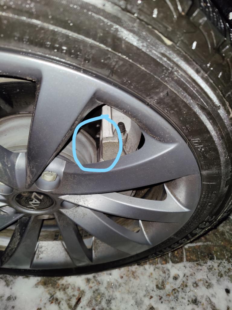

Jag märkte igår när jag skulle åka iväg och ladda att det var ett konstigt ljud fram, det hördes ganska väl fast jag spelade musik på normalnivå. Kollade lite noggrannare och såg att det verkade sakna ett klipps på vänstra sidan som ser ut att hålla i bromsklossen, så yttre klossen ligger och skaver mot bromsskivan. Klippsen ser ut att sitta rätt utsatt och lätt kan lossna. Jag ska ringa till Tesla senare under dagen men tänkte bara kolla om någon haft liknande problem, små men ev enkla vad Tesla har sagt då? Bor 25 mil ifrån närmaste SC i Göteborg.
Får se vad de säger sen men tänkte bara skriva av mig lite och se vad ni andra tycker. En annan dum fråga. Ringer ni assistansnumret i bilen på dagtid eller direkt till ett SC?
EDIT: La till bild. Höger är där klippsen sitter vänster saknas det, ljudet kommer från vänster.

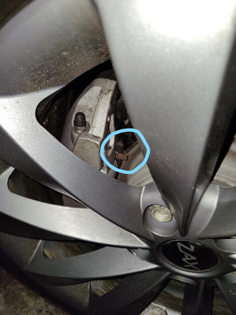

Det är svårt att se vad du ringat in på 1:a bilden, men 2:a bilden visar en slitagevarnare. När klossen närmar sig uppsliten så ligger den mot bromsskivan och för ett jävla liv.

*facepalm* där sa du nått, kan ju varit slitagevarnaren :) tänkte aldrig så långt. Bilen har rullat knappt 2k mil och man bromsar ju sällan så klossarna är inte slitna ännu. Tog bilderna nu på morgonen när det var mörkt ute så det är nog lite svårt att se. Jag får väl åka ner till verkstan här och se om de kan kika ev om inte Tesla själva har nått förslag.

Ska verkligen bromsbelägget synas på bild 1 ur den vinkeln? Har det hamnat ur position

Nja det ser rätt lika ut på båda sidor så jag antar att det är ok. Men kan hålla med om att det ser ut att ha "halkat ner".
