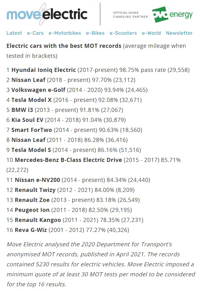

En till artikel från Storbritannien med 92,1% godkända MS. Men som vanligt får man ta journalistik och statistik ned en stor nypa salt och ta en närmre granskning, såg artikeln från Vi Bilägare först på fb, och de recenserar lite korthugget, men originalartikeln ger lite mer info.
MS ägarna är dessutom de som kör längst "but its owners covered the most mileage in their vehicles, averaging a hugely impressive 51,516 miles!"

Det var egentligen dit jag ville komma med kommentaren om dimljusen. Var hade MS hamnat om man orkat ställa in dimljusen korrekt från fabrik? Mycket bättre skulle jag gissa. Intressant med den engelska statistiken där MS körs dubbelt så långt som de flesta andra bilarna.
