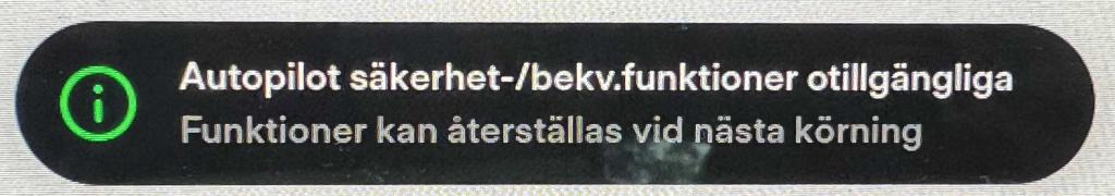

Detta meddelande dök upp på min MY omedelbart vid start imorse:
Vare sig "nästa körning" eller omstart (rattknappar+broms) löser problemet.
Felanmält med verkstad 14 feb. men har någon på forumet några ideér?

As mkt snö på sensorn?

Ingen snö alls faktiskt, bilen är tvättad och snygg

Nytvättad = imma på kamerasenson bakom glaset?
Inlägg: 20027
Re: Otillgänglig autopilot
Frontkamera bländad av solen kan nog ge samma också…

Inte tillstymmelse till det...
Fast inte hela tiden och inte inne i garaget eller...? :)
Haft samma fel, byte av kamera är åtgärden. Dock försvann mitt problem troligen av en uppdatering innan den hann bytas.

Uppdatering....
Till att börja med fick jag en tid för service 14/2.
När det var fyra dagar kvar bokades tiden om till 25/2 "för att man måste beställa delar"
Aha tänkte jag, man har kollat loggar etc. och kommit fram till vad problemet var.
Mailfråga till Tesla om vad man identifierat som problem.
Svaret blev "Nej, det gör vi när du kommer hit" Hmmmmm, jaha...
På plats 25/2 visade det sig att man redan upptäckt att radarn behövde bytas ut, det skulle ta mindre än 4 timmar så det skulle inte bli någon lånebil.
Ok för min del, jag väntar gärna. Efter 3 timmar meddelar man att det kommer att ta två timmar till. Suck men ok då..
Efter ytterligare en timme meddelar man att man tyvärr "måste beställa delar" så nu kunde man tänka sig en lånebil.

Problemet fixat efter tre arbetsdagar på verkstad. Helt Ok, ingen kostnad. Så här beskriver man det hela:
customer states: autopilot
säkerhet-/bekv.funktioner otillgängliga -
funktion kan återställas vid nästa körning
1/2 15:14
Inspected and confirmed the concern. The radar is missing in
action on the CAN line. Checked power and ground. OK.
Checked can HI and LO. Low voltage on can HI. Checked
wiring and noted torn cable. Replaced the front end module
harness and redeployed FW and tested that the radar is now
online. No issues noted after repair.
"Torn cable" låter som installationsfel/bristande kvalitetskontroll eller?
