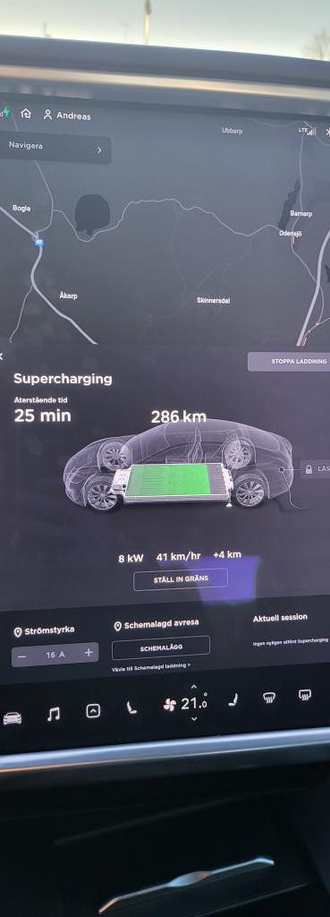

Hej!
Upplever slö laddning tycker jag på SuC station, har en Model S 75, bör jag vara orolig? Tesla hänvisar bara till service station så fort jag frågar om detta.
Tacksam för hjälp och svar!

Hej,
Du har alltså åkt in på Supercharger med typ 80% batteri när du börjar ladda?
Googla laddkruva Tesla models s 75d så kan du se hur du ligger mot den, men det generella svaret är väl att du inte kan förvänta dig ngn hastighet när du börjar laddningen med så fyllt batteri.
Hur snabbt går de om du kommer in med varmt batteri och typ 20%?

Dålig laddstrategi att försöka ladda 100% på supercharger. Åk vidare istället.
75 D kanske är den Teslan som laddar långsammast dock. Men extremt mycket högre laddhastighet i början…

Hur långt åkte du innan laddning? Navigerade du till stationen?
Kallt batteri, hög laddnivå så kan du räkna med att det går riktigt långsamt.

Ja, det syns i bild.BrooklynS skrev:Laddar du ens på Supercharger?
Håller med övriga, dålig strategi att superladda med så fullt batteri. Blockar en stolpe, om inte annat.

Hej!
Vill starkt påstå att det är väldigt roligt att ni är så oerhört duktiga på dethär med elbilar och hur det fungerar.
En annan har aldrig ägt en elbil, detta är min första, att jag laddade var ett test för jag tyckt att jag haft slö laddning över långt tid.
Så tack o bock för så snälla svar, ni är så duktiga! Hoppas ni känner er oerhört stora och starka!
Jag trodde man hjälpte folk istället för att dumförklara någon på ett elbils forum online, svara på någons oro eller fråga istället, det är personer som ni som får folk att inte vilja ha elbil eller lära sig det, bättre att bara hjälpa till än att lipa om annat.
För övrigt fanns det 17 andra lediga stolpar, så ni lättkränkta kan vänligen avstå från att lämna onödiga kommentarer.
Tillbaka till frågan i sig.
Jag har tidigare laddat med ca 50 % i batterirt och då aldrig gått över 35 kwh, tycker ändå det är lågt, men detta beror kanske starkt på tempratur då?
Tacksam för alla vettiga svar, har man inget vettigt att skriva så avstå vänligen!

35kw är nog lite långsamt. Men det mesta beror på temperatur i batteriet. Det krävs ganska lång körning i motorvägsfart för att arbeta upp en lagom temp i batteriet.RikiRu skrev:Hej!
Tack!
Testa att köra ned batteriet till 10%, sedan ladda, då bör du ha så snabb hastighet som möjligt. Då kört minst en timme hellre mer.

Förvärming behöver under längre tid; räkna med 10-15 mils körning. Sedan är det ingen idé att ladda innan du kommit nedåt 20% nivå. Det går enormt mycket snabbare att ladda 10-60% än 40-90%.
Du lär dig med tiden. Njut av fin bil.

Tacksam för ditt svar! Ska testa det du säger!
Hej!BrooklynS skrev:Förvärming behöver under längre tid; räkna med 10-15 mils körning. Sedan är det ingen idé att ladda innan du kommit nedåt 20% nivå. Det går enormt mycket snabbare att ladda 10-60% än 40-90%.
Stort tack för detta svar! Ska testa, tackar stort för vettigt svar! Jag njuter vidare av bilen än så länge
