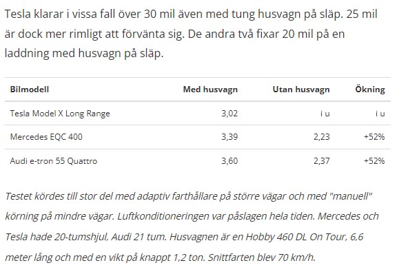

https://elbil.no/historisk-test-naer-14 ... mpingvogn/
viewtopic.php?f=51&t=21584&start=10
viewtopic.php?f=51&t=18500
https://feber.se/bil/snubbe-rekommender ... -y/421718/
https://blogg.sundhult.com/2020/12/20/k ... -awd-2020/

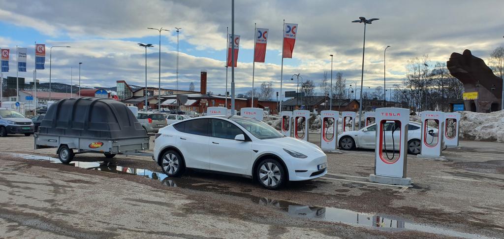

Nu har jag som nybliven Tesla ägare (MYLR) prova köra släpvagn med kåpa, 750kg.
23mil enkel väg till stugan.
Åkte till stugan på skärtorsdagen +3 och snitta på 283Wh/km.
Hemresa idag +7 snitta på 277Wh/km.
Helt ok tycker jag

Håller med, och gärna lite aero som den Chicco har på bilden

Fint släp (säger grabben med kapellsläp stående på tomten...

Är det JAXAL-kåpan tillverkad i Övertorneå som du har?

Finns det verkligen inget kåp-släp som är anpassat för EL-bilar?
Har ett likadant släp som du med samma förbrukning. Körde från norrbottenskusten till Kiruna på fredag t.o.r.

Man skulle ju vilja prova med jaxalkåpan monterad bak-och-fram. Calix loader, takboxen, visade ju sig vara mycket bättre med platta änden framåt.
