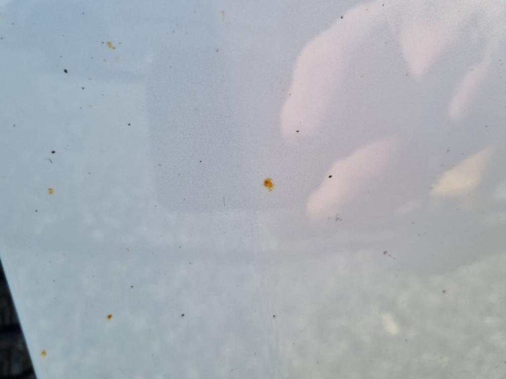

Otroligt nöjd med bilen, en M3 LR 2021 uthämtad i september, gått 600 mil mestadels till tjejens jobb 1 mil bort på fin asfalstsväg oftast utan övrig trafik.
Så inga stenskott eller annat har påverkat.

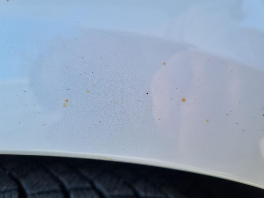

Men. Har fått små rostfläckar över hela bilen, mestadels runt hjulhus, trösklar och dörrar. Känns ju sådär.
Kan man gå på Tesla om detta eller polera bort det?
Xeik
Inlägg: 521
Re: Små rostfläckar
Inlägg av Xeik »
Ser ut som helt vanlig flygrost. Väldigt vanligt efter vintern, och syns som bäst på vit bil.
Inget att vara orolig för, tvätta bilen helt ren och ta sedan bort med lera.
Kan också räcka att köra med avfettning.

Kan vara flygrost. Testa avfettning eller särskilt medel mot flygrost.

Tack för svar.
Tvättade bilen idag för hand.
Avfettning och skrubbade på bra med tvätthandkse.
Köper jag lera på närmsta Biltema och hur använder jag den?

Jag brukar beställa från Autodude, men det kan säkert funka med Biltema också. Glöm inte att också köpa "glidmedel" till leran. Väldigt viktigt för att inte få små repor.
Följ instruktionerna sen bara. Viktigt att leran är varm så att den är förhållandevis mjuk. (ha den i varmt vatten innan och under tiden) bryt av delar av den så kan du byta efterhand så att du har mjuk lera hela tiden.

Testa det här innan du går på med leran:
https://www.biltema.se/bilvard/bilunder ... 2000043366

Som vanligt extremt många icke experter som uttrycker sig här och blivit mer och mer tydligt sista tiden.
Innan du gör något så leta efter tvätt guider, exempelvis på autodude för att göra rätt när du tvättar.

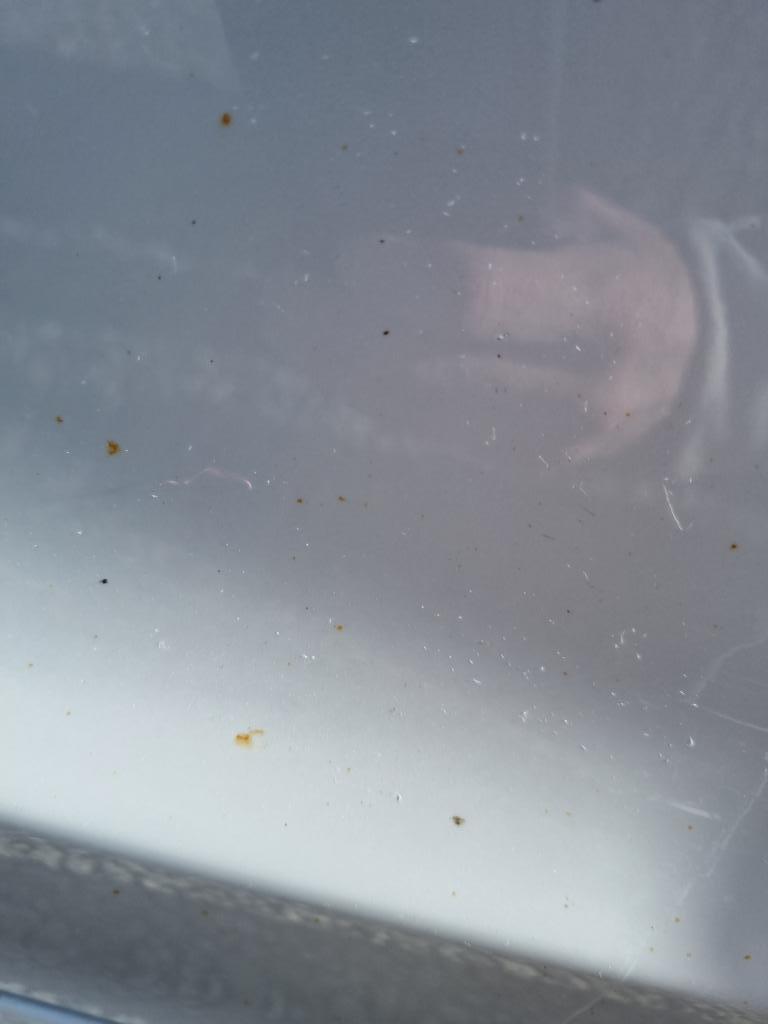

Ser att du även har asfaltsfläckar kvar (Svarta prickar) dessa går inte bort med exempelvis alkalisk avfettning utan du behöver en petroleum baserad avfettning, oftast kallad Kallavfettning.
Lägg på kallavfettning på torr bil, låt verka en stund (gå helst inte över dörrhandtagen men om du måste så kör du den delen sist)
Låt inte kallavfettningen torka in, lägg på vanlig alkalisk avfettning över kallavfettning.
Spola av efter en kort väntan.
Syna bilen och lägg på medel för flygrost, det finns flertalet varianter med likvärdiga resultat.
Spola av
Schamponera.
När du väljer medel så var noga med att dessa samarbetar, det finns avfettning som tar bort exempelvis vax och det som inte tar bort.
Det finns schampo med vax och utan vax.
Ta inte vad som helst utan välj noga. Det finns bra bilvårdssidor som erbjuder hjälp, exempel som jag gillar är Autodude, pingen och bilvårdsexperten.
Dessa har riktigt bra kundservice som kan hjälpa dig plocka ihop paket till dig som gör att du får en riktigt ren och fin bil. Inte en som bara ser ren ut fast som egentligen inte är ren.
Och vad du än gör köp INTE turtle eller sona produkter. Vissa funkar bra men det har en väldig tendens till att blanda in silikon och annat skräp i sina produkter som inte gör bilen ren utan mer döljer smutsen. jättebra exempel är att läder inte är glansigt utan matt, lycka till att få något matt med produkter från Turtle eller Sonax. Och utvändigt får man gärna fråga en lackerare vad det tycker om deras produkter. Skapat mycket extraarbete.

Prova denna. Riktigt bra på flygrost

Flygrost påverkas inte av lackens ålder. Möjligen kan man väl säga att flygrost inte fastnar lika lätt på en hård, blank yta.
Det är små metallpartiklar, mest från dubbdäck, som fastnar på lackytan och börjar där rosta.
Jämförbart med asfaltsfläckar som kan drabba vilken bil som helst, ny eller gammal.
Det är när man går över sin bil med lera som man inser hur mycket skit som ligger i lacken.

Räcker ofta med tex iron-X eller dragon breath för att ta bort flygrost. Spraya på, låt verka, tvätta som vanligt.
