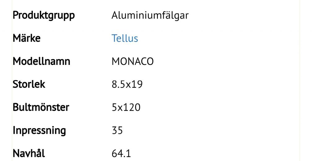

Jag funderar på att skaffa mig ett par icke originalfälgar till vinterhjulen, istället för att köpa teslas gemeni..
Har ni något att rekommendera?
Helst skulle jag vilja ha något mörkgrått och som liknar teslas original.
Hittade nedan, men de är till model 3, x eller s, enligt hemsidan.
Vet någon om model y har samma storlek, inpressning, bultmönster, navhål etc?

MY är samma lika som M3, men tyngre. Ganska mycket tyngre efter uppdateringen.

Jag har sådana på vinterhjulen till min MY (före uppdaterad vikt). Beställde via Däckvaruhuset, som kollade att de var ok innan beställning.

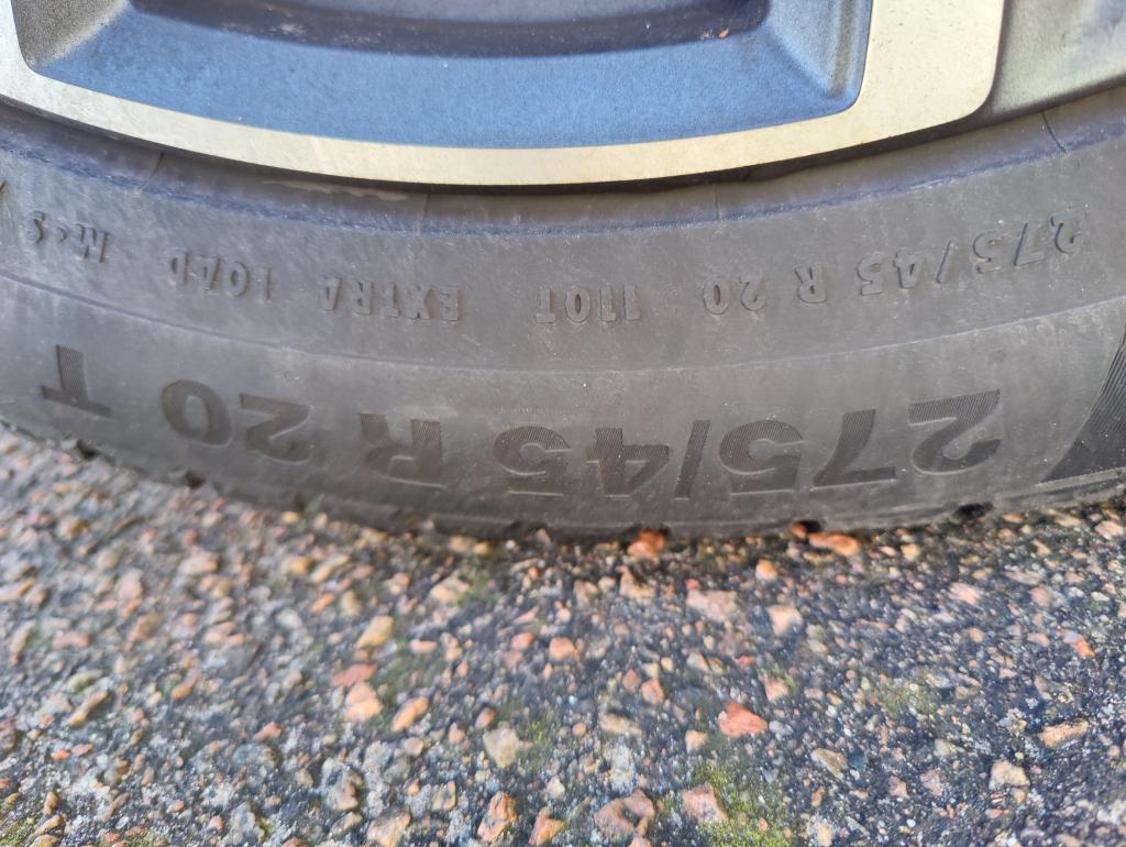

Hade du 255 på din x5? Jag trodde den hade betydligt bredare..
Jag har en xc90 och den har 275 och jag kör en del rikigt vinterväglag till Norge och blask här i Skåne och jag tycker den funkar bra...
Trodde x5 hade bredare än xc90 också...
