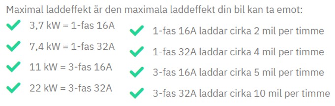

Beror på vad du tänker AC ladda oftast, laddbox hemma brukar begränsas till enfas 16A och 3,7kW eller 3fas 11kW, semiladdare på jobbet eller publikt över 11kW kommer ge snabbare laddning på Renaulten, Cupra kommer ladda med max 11kW även på en 22kW.
Exempel på laddtid, även en 3,7kW laddare på jobbet hinner ladda 80% av mitt 40kWh batteri på en arbetsdag (9 tim inkl lunch)

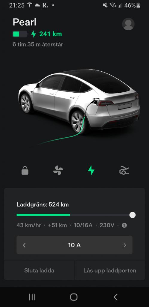

Jag väntar på min första elbil, Model Y Performance (MYP) kan jag förvänta mig 10mil per timme enligt tabellen ovan om jag laddar vid en 22kW-stolpe (min närmaste) eller kan jag förvänta mig hälften eftersom MYP bara har en 11kW ombordladdare?Flagada skrev:Beror på vad du tänker AC ladda oftast, laddbox hemma brukar begränsas till enfas 16A och 3,7kW eller 3fas 11kW, semiladdare på jobbet eller publikt över 11kW kommer ge snabbare laddning på Renaulten, Cupra kommer ladda med max 11kW även på en 22kW.

5-6 mil per timme beroende på förbrukning. Den har 11kW ombordladdare.
Men ofta delar publika 11kW-uttag på kapaciteten så delar man blir det bara hälften.

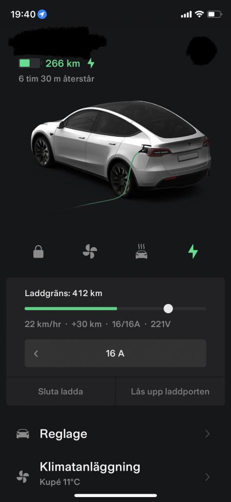

Har en Easee box installerad hemma på 3-fas. Hur snabb laddning får ni upp på er box? Tycker det går lite långsamt här hemma.
22km/h är väl ganska långsamt eller?

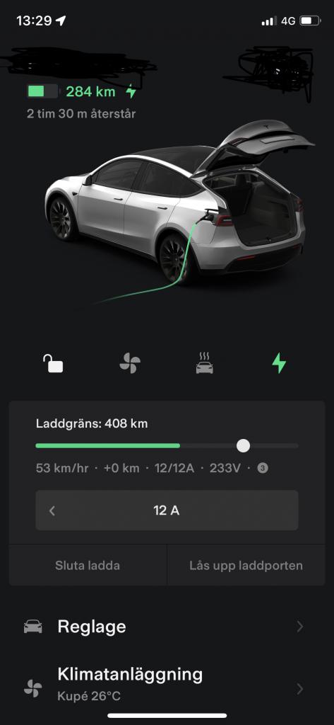

Vad jag kan se så laddar du bara med en fas. Så här ser det ut med vår. Notera den lilla treanPeja83 skrev:Har en Easee box installerad hemma på 3-fas. Hur snabb laddning får ni upp på er box? Tycker det går lite långsamt här hemma.
i en cirkel efter laddhastigheten.

Tack för svar. Något fel är det. Får inte upp den där trean någon gång. Har försökt ändra inställningar i Easee-appen till att endast använda 3-fas men det hjälper inte. Om det hade varit nått fel på bilen så borde man väl få nått varningsmeddelande?FAberg skrev:Vad jag kan se så laddar du bara med en fas. Så här ser det ut med vår. Notera den lilla treanPeja83 skrev:Har en Easee box installerad hemma på 3-fas. Hur snabb laddning får ni upp på er box? Tycker det går lite långsamt här hemma.

Testa att ladda bilen på en publik trefasladdare med samma kabel för att bekräfta att bilen funkar som den ska?

Bra idé. Testade nu på en publik laddare och det verkar som att det fungera då. Måste vara nått fel på installationen då tänker jagjonasl skrev:Testa att ladda bilen på en publik trefasladdare med samma kabel för att bekräfta att bilen funkar som den ska?

Bra. Då är kabeln och bilens laddare OK.Peja83 skrev:Bra idé. Testade nu på en publik laddare och det verkar som att det fungera då. Måste vara nått fel på installationen då tänker jagjonasl skrev:Testa att ladda bilen på en publik trefasladdare med samma kabel för att bekräfta att bilen funkar som den ska?
Felet ligger då i din installation av boxen. Kontakta din elektriker (hen borde mätt upp och checkat alla tre faser när hen installerade boxen, men kanske glömde det).

Ja jag vet inte vad han gjorde. Pratade med firman idag och de började prata om att det kan vara fel på laddboxen. Jag nämnde att elektrikern som var här kanske har kopplat fel eller liknande men det bedyrade han att det kunde vara så.
