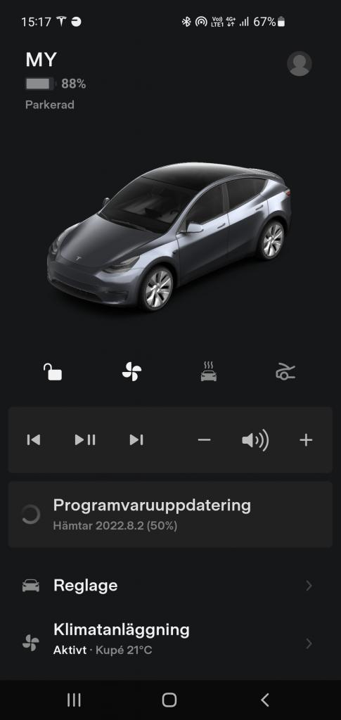

Fick info om 8.2 uppdateringen, kopplade upp på Wi-Fi hos mina föräldrar men signalen är inte alltid as het
Den kom typ halvvägs sen tappade den connection sen kopplade upp sig igen osv
Nu står den och snurrar i appen på hämtar 50% , men i bilen står det att den är uppdaterad
Hur vet jag om den e uppdaterad eller inte? Utgår ifrån att den inte är det för den står o snurrar i appen
Startat om med knapparna och pedalen för att se om den dyker upp igen i bilen men verkar inte så

Min har också fastnat, inget händer trots kopplat till wifi.
0 B/s

Jag har fått igenom uppdateringen och nu ska den laddas in i bildatorn i natt. Uppdateringen stoppade (som det verkade) två gånger under hämtningen - men fortsatte själv.

Alla uppdateringar stannar vid ca 50% och tar 10-60 min paus. Det är så det ska vara. Låt bilen vara och stressa inte fram uppdateringen.

Jag startade om skärmen och uppladdningen försvann från bilens skärm.
I appen står det fortfarande 50%

Min fastnade också på 50%. Startade om skärmen och nu säger bilen att jag ligger på senaste version men appen säger fortfarande hämtar på 50% .

Nu har det försvunnit från appen också. :roll:

Det gjorde det för mig också en stund. Men i mitt fall beror strulet nog på att jag har taskig wifi på uppfarten. Satte mig i bilen och gjorde internetdelning från mobilen, då laddade den ner resten och nu är den uppgraderad.

Jag har inte försökt använda mitt hemma wifi, endast via telefonen. Men jag kanske inte var ute och körde tillräckligt länge?

Det tog kanske 2-3 min från att den hade fastnat på 50% tills den laddat ner allt via telefonen istället. Men det känns som att det är lite lotteri då den stannar och startar ladda ner flera gånger under den tiden. :)
