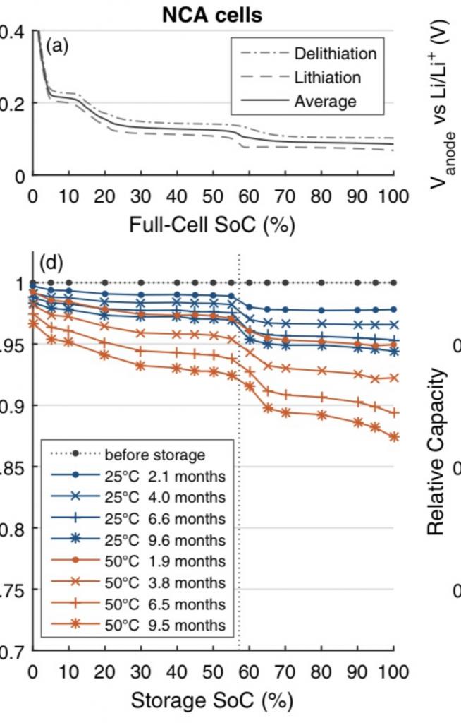

Batterier åldras av två olika mekanismer: Degradering pga cykler(cyclic aging) och degradering pga tidens tand(calendar aging).mati skrev:
Det är antalet cykler som gör att batteriet åldras. En cykel betyder att ladda från 0 till 100%, vilket inte är samma sak som att ladda 10 gånger 50-60% till exempel. Det sistnämnda är mycket skonsammare för batteriet.
Svaret på din fråga är alltså "det beror på". Om du laddar fullt en gång i månaden och sedan kör tills batteriet är tomt innan du laddar igen så är svaret ja, batteriet tar förmodligen stryk så småningom.
Men om det är så som du säger, att du laddar sällan eftersom du använder bilen sällan, så är svaret, nej. Batteriet kommer absolut inte må dåligt av det.
För de allra flesta så är det calendar aging som äter upp den största delen av batteriets kapacitet.
Calendar aging degraderar i storleksordningen 5% det första året, medan cyclic aging kanske tar 1%* eller mindre.
Ett Panasonic NCA typ Long Range-batterierna håller 500-1000 cykler med en degradering på 20% om man kör fulla 100-0% cyckler.
Om vi räknar på 500 cykler blir det cirka 500x350km = 17500mil, och med normalbilistens körsträcka tar det 10-15 år att köra det.
Tar det 10 år blir det cirka 2% per år för cyclic aging. I realiteten är det nog ingen som enbart kör 100-0% cykler.
Ett NCA-batteri som används med 10% cykler runt 30% SOC, dvs 35-25% cykler tappar runt 2% på 600 fulla ekvivalenta cykler(dvs 6000st 10% cykler). Det innebär ca 2% degradering för >20.000 mil, eller ca 0.1% per tusen mil.
Normalbilisten kanske nöter runt 1% per 1000 mil pga att de har sina cykler i ganska hög SOC.
Lithiumbatterier mår bäst av att hålla låg SOC. 0% är faktiskt bäst, så länge cellspänningen hålls inom godkända värden.
Lithiumbatterier mår bäst av att hålla låg temperatur när de inte används.
Lithiumbatterier mår bäst av små cykler.
Ladda ofta: Det gör cyklerna små.
Ladda inte mer än du behöver.
Ladda strax innan avfärd om du kan, det minskar calendar aging.

Största degraderingen när ett batteri inte används (calendar aging) är runt 80% SOC för Long-range-batterierna.
Det kommer fungera att hålla sig över 20% och under 80%, men det är inte där man har minst degradering.
Tesla säger att man inte bör ladda mer än till 90% för dagligt bruk men det beror på att man i princip dubblerar livslängden för cykler genom att inte ladda fullt, så det bör bara göras när man behöver räckvidden.
Vill man minimera degraderingen är låg SOC bäst. Batteriet slits minst med riktigt låg SOC. Dock är det kanske inte riktigt praktiskt att försöka hålla batteriet med väldigt låg SOC…lagom är bäst rent praktiskt.
Batteriet skadas inte av att inte ladda. Har man stängt av sentry mode så att bilen inte drar mycket ström kan man ha den ståendes länge utan fara, men helst då med inte alltför hög SOC. Ladda till 50-55% är nog den smidigaste lösningen, eftersom det inte går ställa in en lägre laddnivå än 50%.
