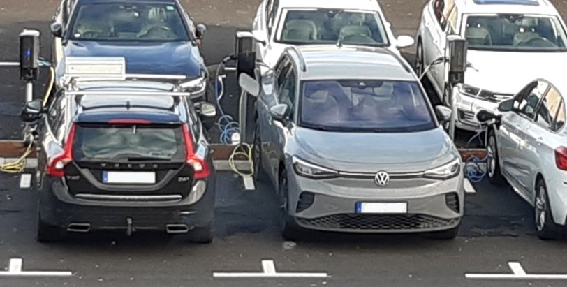

Du kommer även ha nytta av din medföljande typ-2 kabel om du laddar i så kallade semisnabbladdare 11kW/22kW som går hitta i parkeringshus och på parkeringsplatser, oftast kräver de egen kabel även om det finns med fast som exemplet till vänster på bilden.
Själv laddar jag gratis på jobbet och med laddluckan bak blir det till att backa in mot laddaren och för att slippa springa runt till skuffen för att hämta/lämna och veva ihop den långa medföljande sladden jämt köpte jag även en kort spiralkabel som får plats i en korg på golvet i baksätet på samma sida - bara att rycka ur kabeln ur laddaren och hiva in den!
