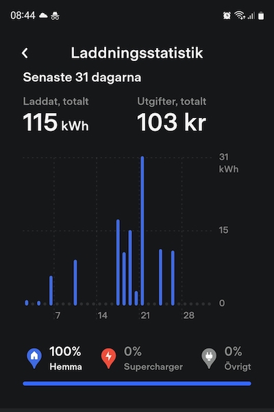

Re: Laddning samägt sommarställe
Kan inte se i appen annat än hur mycket som är tillagt i senaste laddningssessionen.
Något jag missar kanske![Question :?:](./images/smilies/icon_question.gif)
Såg nu att man behövde fippla något på skärmen i bilen för att se statistik i appen, skall testa det.
Model Y LR -22
Yes nu ser jag laddningsstatistik, det är ju en modell att kolla förbrukning och betala därefter.Icerman skrev:Kan inte se i appen annat än hur mycket som är tillagt i senaste laddningssessionen.
Ja det där med samägande är tudelat, delad kostnad är bra men det är många viljor som skall enas.
Model Y LR -22
