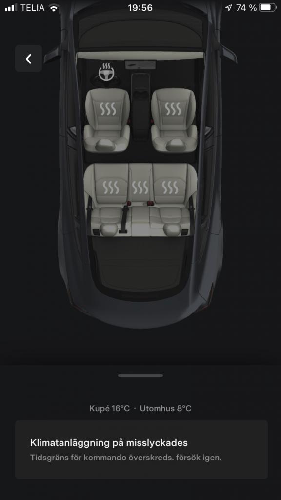

Har senaste månaden börjat få problem med att få kontakt med bilen för att styra klimatanläggningen.
Enda sättet jag kan lösa det på är att först låsa upp bilen via appen. Därefter går det bra att starta klimatet. Så viss kontakt får jag med bilen iaf.
Att låsa upp på distans funkar ju hemma men inte någon annanstans… :roll:
Har efter kontakt med SC provat mjuk omstart via ratten, nedstängning av bil via skärmen samt utloggning/ominstallering av appen.
Har bokat tid på SC men först i mitten på maj…
Någon som haft liknande problem och har tips på vad man kan testa?

Har samma problem. Måste gå till bilen och öppna den. Först då får appen kontakt. Väldigt frustrerande. Hade inte detta problem för ca månad sedan. Ngt har ”hänt” nyligen. Uppdatering? Nån som vet?

Ja, låter liknande. Ingen fix där heller. Använder Sentry väldigt sällan.
Det är ju märkligt att jag får kontakt så tillvida att jag kan låsa upp bilen men samtidigt inte ”tillräcklig kontakt” för att komma åt klimatanläggningen…
Bilen behöver väckas i 2 steg där steg 2 (klimatanläggningen) först kräver steg 1 (upplåsning).

Hade problem med kontakt med appen för nått år sedan hemma. Tyckte då att jag kunde koppla det till svag wifi-signal i samband med byggprojekt och omflyttning av routrar. Kopplade jag bort den från wifi funkade det. Kan ju vara värt att prova om det låter rimligt i ens fall. Wifi-antennen tror jag sitter i höger backspegel, så kanske kan man parkera med den närmare wifi-punkten.

Jag hade samma fel, kunde ej aktivera klimatanläggning via telefonen eller få den att vara igång när jag inte körde.
Visade sig via service att en sensor va trasig i ACn.
Efter bytet så fungerade allt galant igen 8-)

Efter kontakt med Tesla Norrköping via appen fick jag svar att givare vid backspegeln hade påverkats vid bytet av vindrutan och därför fungerade inte AC. Tesla skickade en uppdatering till min bil.som jag installerade. Problemet löst 15 min efter att jag skickade felanmälan i appen. Ingen resa till verkstad och helt gratis. Fantastisk service! Framtidens bilägande redan idag. :D
