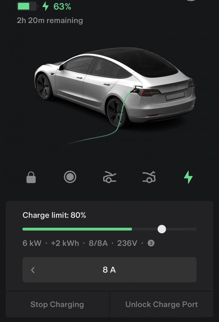

Som rubriken lyder så fastnar laddeffekten på 8A och går inte att klicka upp högre än så i appen – även fast jag har 3 fas/16A och kör via Easee.
Funkade galant på 16A igår.
Någon som vet vad det kan vara?
Laddnivå stannar på max 8A

Vänta en timma och se... men lastbalansering eller nåt. Jag har ofta lägre effekt i början hemma ett tag.

Hade ett liknande problem, då visade det sig vara en trasig ombordladdare.
Fick hjälp av forumet med felsökning.
viewtopic.php?t=22700
Sammanfattningsvis, enklaste felsökning. Prova att ladda nån annanstans. Låt nån annan provladda i din laddare
