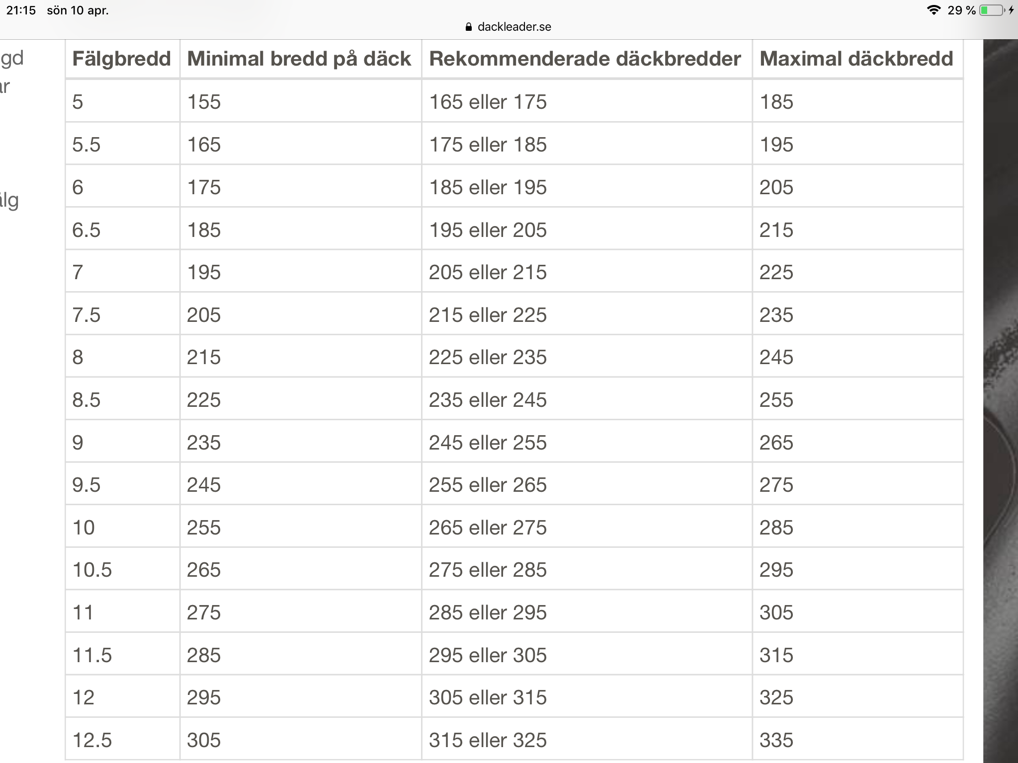

På äldre (-15 och tidigare) gick det inte. Det tog i innerskärmarna redan med 245 fram på vissa bilar.Gimbo skrev:Kan man ha 265 breda turbine fälgar både fram och bak på en model s?
Vet inte om de ändrat utformningen på nyare bilar.

Okej då förstår jag.Gimbo skrev:Vill inte ha det egentligen men går inte att hitta beggade 265 bak och 245 fram
Då ska du välja 245 för de passar på både 8,5” och 9,0” breda fälgar.
265 blir lite brett på framfälgarna som bara är 8,5” breda. Också tar de troligen i innerskärmarna när man svänger.

Fälgarnas bredd anges i tum och däckens bred anges i mm, som du kan se i tabellen ovan.Gimbo skrev:Hmm ok men bara så jag förstår kan man byta däcken som är 265 till 245 och vise versa på orginal turbine fälgarna? Såg ett par orginal 21” turbine fälgar på blocket men alla är 265 breda.
Tesla har haft två olika uppsättningar på turbinfälgarna beroende på när bilarna sålts. Men båda uppsättningarna passar på alla Model S som finns just nu, så det spelar ingen roll.
Dels en uppsättning med 4 lika breda fälgar. De är 8,5” breda och har 245/35-21” däck både fram och bak.
Men den vanligaste uppsättningen av turbinfälgar har bredare bakfälgar och därmed bredare däck bak. Då är framfälgarna fortfarande 8,5” breda och har 245/35-21” däck, medan bakfälgarna är 9,0” breda och har 265/35-21” däck.
Så bäckbredden beror på hur breda fälgar du har/köper. Men som du ser i listan ovan så går det att sätta 245 breda däck på både 8,5 och 9,0 tum breda fälgar. Men det blir för brett med 265 breda däck på 8,5 breda fälgar. Och jag tror inte det går att sätta 265 breda däck fram. Det kommer antagligen att skrapa i innerskärmarna.

Ok - tack för det utförliga svaret, då kan man alltså sätta 245 och 265 däck på de 9” breda fälgarna
- Inlägg: 6556
Re: Turbine fälgar?
Precis.Gimbo skrev:Ok - tack för det utförliga svaret, då kan man alltså sätta 245 och 265 däck på de 9” breda fälgarna
