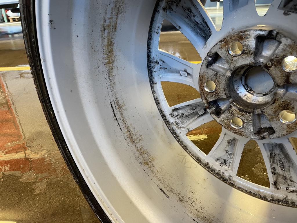

Bytte till sommardäcken och när jag skulle tvätta vinterdäcken upptäckte jag att fälgbanan på ena framfälgen var rejält smutsigt. Vad har hänt? Är det dags att byta bromsklossar och är det isf någon man ger sig på själv att göra?
Fick gå på rejält med flygrostborttagare men allt släppte inte. Är det fälgsyra som återstår eller vad ska jag använda för att det ska bli rent?

Gissar på att något går trögt så bromsen ligger på. För att veta om det är dags för bromsklossbyte behöver man se hur de och skivorna ser ut.
