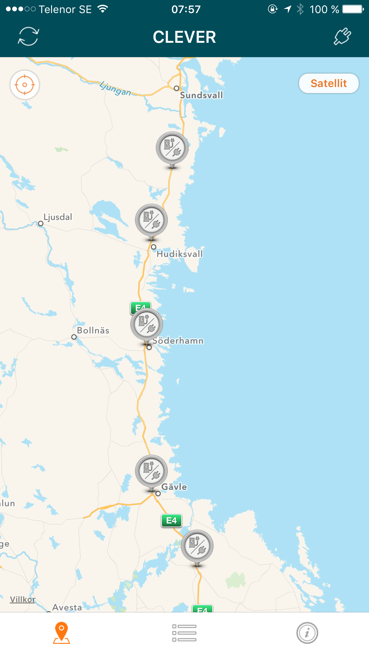

Nu har Clever lagt in den i Hudiksvall och fyra till på sträckan Uppsala - Sundsvall som "Kommande" i sin app.
Användarens profilbild
Inlägg: 9405
Re: Chademo Adapter
Kul! Detta ökar verkligen tillgängligheten till södra Norrlands inland. Jag hoppas på norra Norrland snart.
