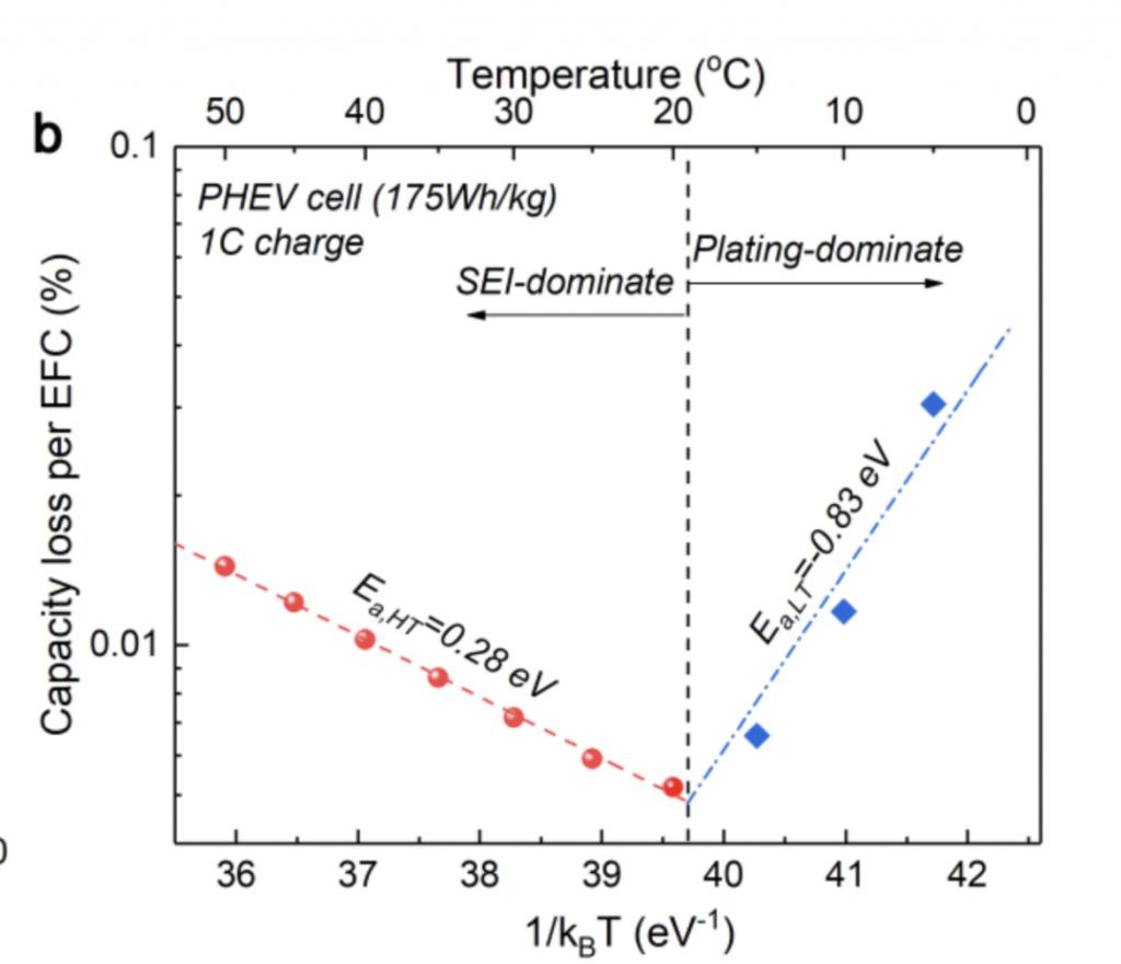

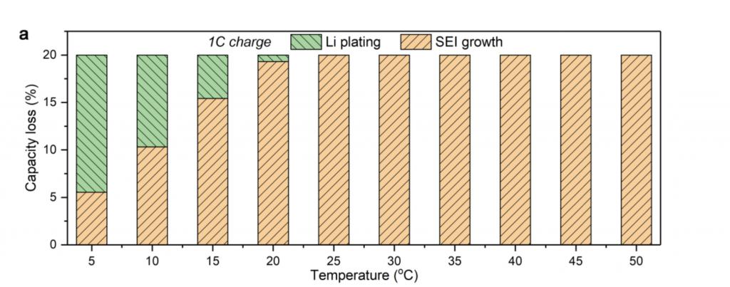

Re: Regelbunden snabbladdning
Hej!
På första bilden kan man se att lithium plating är en issue vid laddning med 1C upp till 20 grader ungefär.
1C = 77kW på ett 77kWh-batteri.
50kW = 0.65C, dvs inte så långt ifrån 1C då C-skalan rör sig från under 0.1C vid < 7kW och 3-4C när man snabbladdar.
Lithium plating minskar med ökad temperatur på batteriet och ökar med ökad C-rate.
Vi kan uppskatta att det inte sker just någon lithium plating vid 20 grader och 0.7C laddning.
Bilden är felvisande på så vis att det ser ut som att SEI ersätter Lithium plating så att skadan blir lika stor ändå.

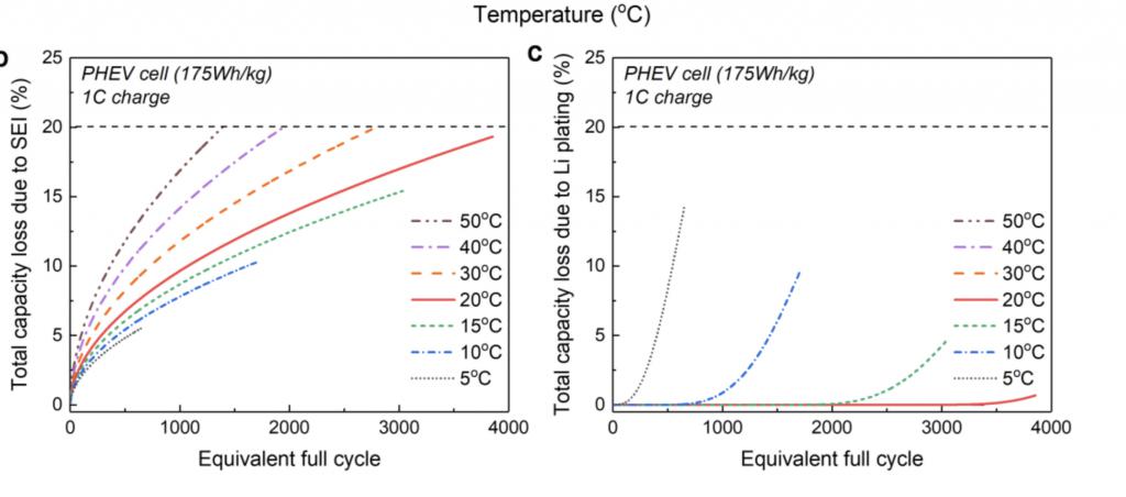

Det är inte alls sant, vilket man ser på denna bild som är nästa bild i samma forskningsrapport:
Sammanslaget ser vi att SEI ökar långsamt med ökad temp medan Lithium plating ökar rätt fort under 20 grader.
Slutkläm: Förvärm alltid vid möjlighet, vid snabbladdning.
