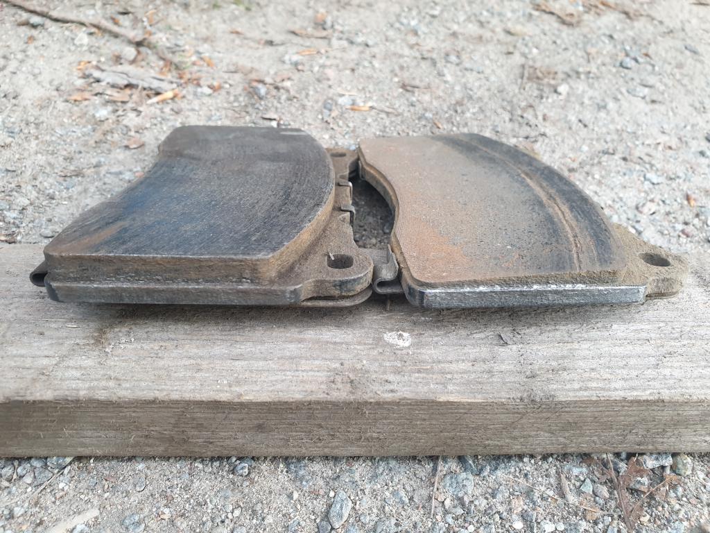

Gör rent och smörjer upp bromsarna vår och höst när jag byter däck. I år såg det ut så här höger fram. Det inre bromsbelaget är nästan helt nedslitet och snett. Dom övriga både fram och bak ser ut som det yttre gör.
1. Vad har hänt?
2. Vad behöver göras mer än att byta det skadade belaget.

Mest troligt har bromsbelägget kärvat fast och inte kunnat glida tillbaka efter en inbromsning. Hade samma problem på min gamla bruksbil nyligen och oftast beror det på att att det kommit in skit eller det bildats rost runt anläggnings-/glidytorna för belägget. (Detta är ett generellt svar, då jag inte kollat närmre på just Teslas bromsok och vilka anläggningsytor de har). Men gör rent, gör rent de ytor som bromsbelägget rör vid i bromsoket. Kolvar (och ev glidpinnar) behöver pressas tillbaka och det ska gå "rätt lätt", annars kan det vara där det krävar.
Man ser också att där har varit någon typ av skit som skadat belägget lite.
Bra du fångade det i tid, annars hade det dragit med sig ett byte av skivor också!

Smörjer du bara? Eller skrapar du bort gammal rost/smuts innan återmontering?
Det blir ju rätt mkt skit som samlas på den nedre delen av oket.
Den delen som kortändan vilar mot och ska glida på. Dvs den som är lite vit i bilden.
Edit:
Vid en närmare fundering så ser de ut som att belaget har fastnat i den delen där öglorna/hålen är. Därför det är tjockare där.
Hur ser förslitningen ut i andra riktningen?
Känns som att belaget fastnat i ögglorn på styrpinnarna. Gör du rent styrpinnarna också samt smörjer dom?

Jag kanske yppar det uppenbara här, men byt inte bara det skadade belägget utan samtliga fyra belägg på framaxeln.
Kolla också hur höger skiva ser ut framförallt på insidan. Mina framskivor såg bra ut utifrån men var sopslut på insidan. Byts också parvis.

Jag gör rent som i ovanstående tråd, men kanske har slarvat lite med pinnarna och har inte smort pinnarna. Skall nog börja med det.
