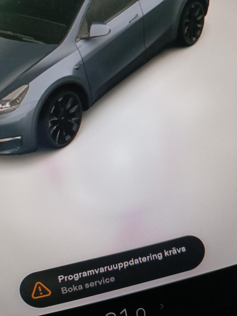

Min service alert logg i service mode säger att jag har agps disconnect issues.. o står som service fix inte customer fix. Så den känns sådär - efter en sw update.. måste ju va mjukvaru relaterat. Finns DAS restore som sista utväg men svänger nog förbi Tesla istället

Gjorde en software reinstall från service läget, hjälpte inte heller så verkar tyvärr som GPS modulen behöver servas, mycket märkligt efter en uppdatering och inte hårdkörning i terräng.

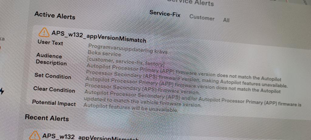

Kul följetong, denna morgon verkar allt plötsligt fungera igen men! Med följande abrovink
Inlägg: 8556
Re: eCall-Nöduppringningssystemet behöver servas??
Det där bör dom ju kunna lösa remote om du bokar service tycker man.

Inlägg av tslaqqq »
Ja precis undrar om det även var dom som gjorde något på distans under natten (vet inte hur service ärenden routas inom Tesla dock)
Tittar man i på alerten i service mode är det ganska självklart vad som är fel nu.
Gissar det även är därför sw updates stannar halvvägs vid nedladdning varje gång och är så i typ 20 min innan den fortsätter. Laddar ner två ggr en till varje "dator".. el gör en klassisk Playstation o kopierar filer internt
