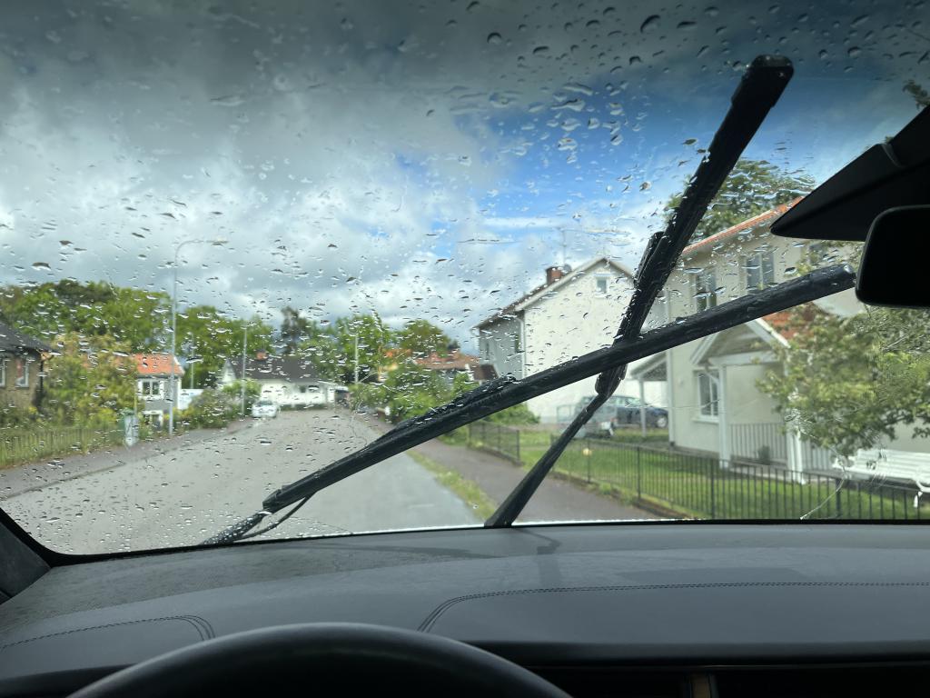

Köpt en beg Tesla model X (2020). Den har bara gått 2600 mil så räknar med att den ska vara i toppskick. På första långresan ballar den vänstra vindrutetorkaren ur och börjar vifta ”utanför” bilen, alltså inte på vindrutan. Stannar till och rättar till den, men nu är det som att den har hamnat i fel läge och går bara upp till halva rutan och trasslar in sig med den högra torkaren. (Se bild)
Någon som upplevt liknande eller vet om det går att åtgärda på något sätt? Befinner oss 50 mil från hemmet och känns farligt att köra hem utan fungerande vindrutetorkare. Försökt ringa såväl återförsäljare som Tesla support men inte vart till någon större hjälp än så länge…

Antagligen är den lös på axeln.
I så fall kan man dra fast muttern som låser fast den.
Först måste du stoppa torkarna så de är i parkeringsläget. Öppna frunken, placera det vänstra bladet något ovanför det högra utan att det tar emot det. Då armen är i rätt läge så dra åt muttern på axeln, nyckelvidd kommer jag inte ihåg men tror 13-15 mm.
Är det inte det felet så är det nog hopplöst utan verkstadsbesök.

Det hjälpte! Tusen tack för hjälp som varken Tesla support eller Riddermark bil kunde svara på!
