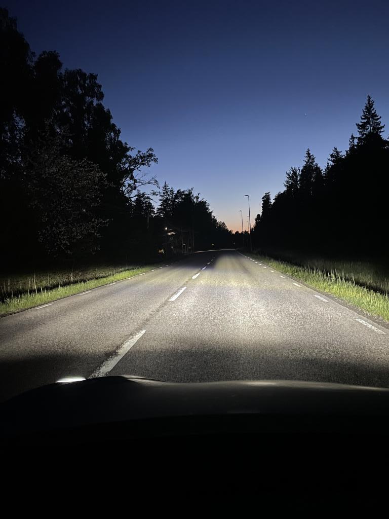

Lite fundersam på ljusbilden på halvljuset på min M3, den är inte symmetrisk. Högra sidan har en längre ljuskägla än vänstra sidan, ska det vara så eller behöver dom justeras?

Det kallas asymmetriskt halvljus och det har funnits i minst 50 år. Det var t.o.m. lag på det i Sverige innan EU-inträdet.

Bra att det inte är något fel, men lite irriterande att det ska vara så kort ljuskägla, hälften så lång som min tidigare bil.
Med så låg ljusbild är det svårt att få syn på vilt i vägrenen på vänster sida. När man väl ser ögonblänken är det för sent.

Vet inte hur det är med 2021 och nyare, men min 2019 M3P kunde man gå in i en meny och justera upp lamporna.qvintus53 skrev:Bra att det inte är något fel, men lite irriterande att det ska vara så kort ljuskägla, hälften så lång som min tidigare bil.
Prova öka steg för steg tills folk helljusblinkar.

Höjden går ju att justera, både "automatiskt" och manuellt.qvintus53 skrev:Bra att det inte är något fel, men lite irriterande att det ska vara så kort ljuskägla, hälften så lång som min tidigare bil.
Ställ dig en bit från en vägg och prova dig fram.

Jag justerade upp mina strålkastare med 3 på vänster och 1 på höger. Blev betydligt bättre men är enda ganska så mediokert halvljus jämfört med många andra bilmärken med led. Hittills blinkar inte mötande trafik så det tycks funka. Jag har en my21 och justeringen hittas under service.
