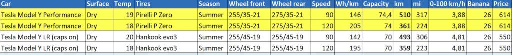

Det är väl fortfarande EPA som visas i bilarna.
Men att det skulle skilja 50km på MYLR och MYP (525 och 475) verkar inte stämma. Fälgarna tar inte 10% mer.
Bjørn gjorde nyligen ett test under liknande förhållanden, dock med Y 2021 med "lilla" batteriet.
Räknar man på 2022 som har 4kWh till så blir resultatet
MYP 90km/t 510km
MYLR 90km/t 524km
120km/t 361km
120km/t 380km
Då blir skillnaden 2,6% i 90km/t och 5% i 120km/t, som är rimligt för fälgarna.
MYP 90km/t 510km
MYLR 90km/t 524km
120km/t 361km
120km/t 380km

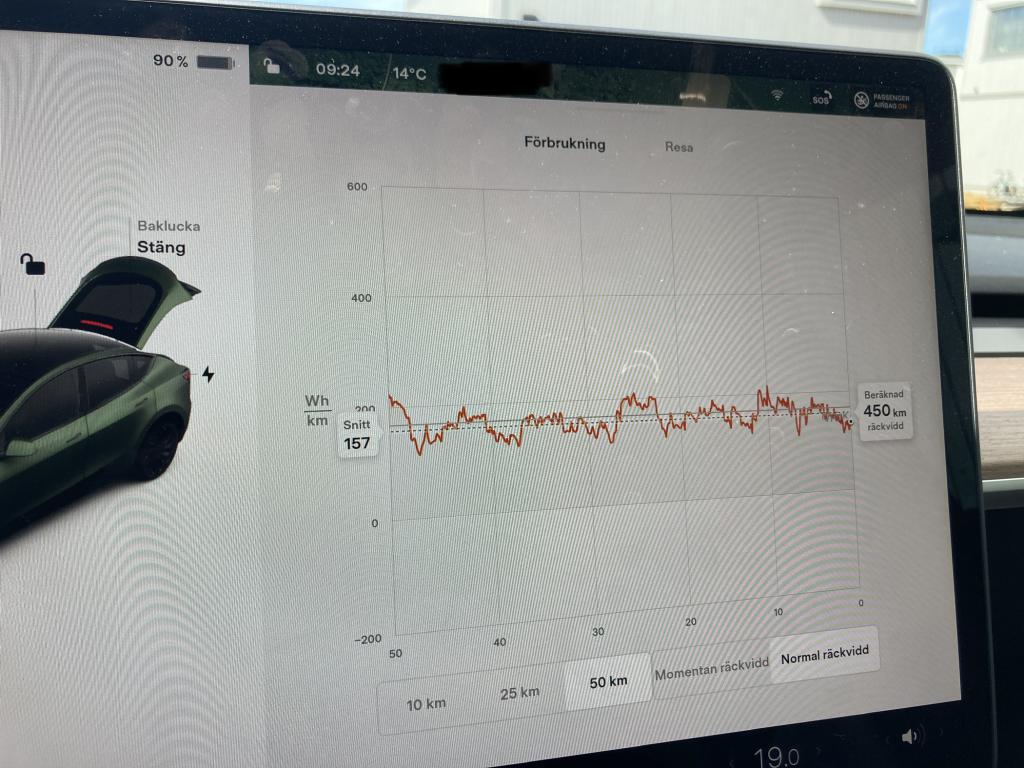

Min visar 430km vid 90%, kikade i energigrafen och det ger följande:
45x1.57/0.90: 78.5kWh netto

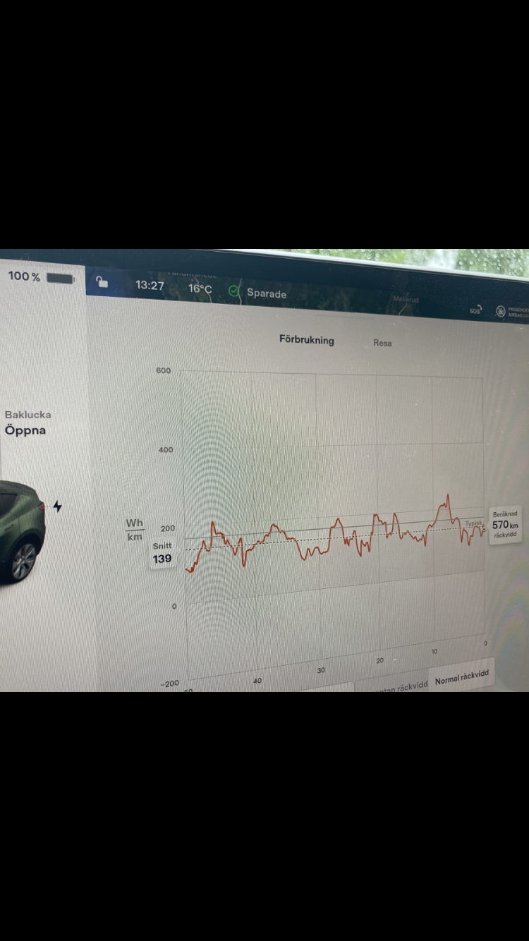

Laddade fullt för första gången och kikade energigrafen. Får 481km på 100%.
57x1.39: 79.23kWh
Hur kan det stämma om bilen har 80kWh brutto LG?
57x1.39: 79.23kWh
- Inlägg: 4952
- Ort: Nerike
Re: Indikerad räckvidd km MY Performance 90 / 100 %
Har du MY performance?NEO skrev:Laddade fullt för första gången och kikade energigrafen. Får 481km på 100%.
57x1.39: 79.23kWh
Ser ut att vara 19" aero på bilden?
På vissa bilar har byte av fälgar i bilens display gjort att uträkningen ej stämmer.
NEO
- Inlägg: 2834
- Ort: Mälardalen
Japp MYP med 19” aero, ändrar jag till 21” überturbin är beräkningen densamma.Tellus skrev:Har du MY performance?NEO skrev:Laddade fullt för första gången och kikade energigrafen. Får 481km på 100%.
57x1.39: 79.23kWh

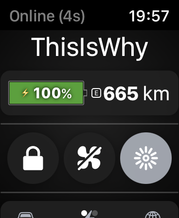

Laddade också 100% idag.
Watch for Tesla visar samma som energigrafen med sista 50km snitt inställning.

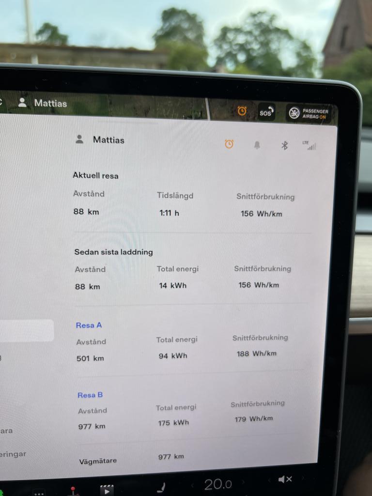

Första långresan till Böda på Öland från Stockholm c.
Resa A är hela resan, och sista laddningen är från Kalmar till Böda. Höll mig till hastighetsbegränsning 99% av resan och körde mjukt. 3-4 omkörningar gjordes dock och då gick det undan
Två vuxna två barn (6 år och 2 år) och fullt packat fram och bak.

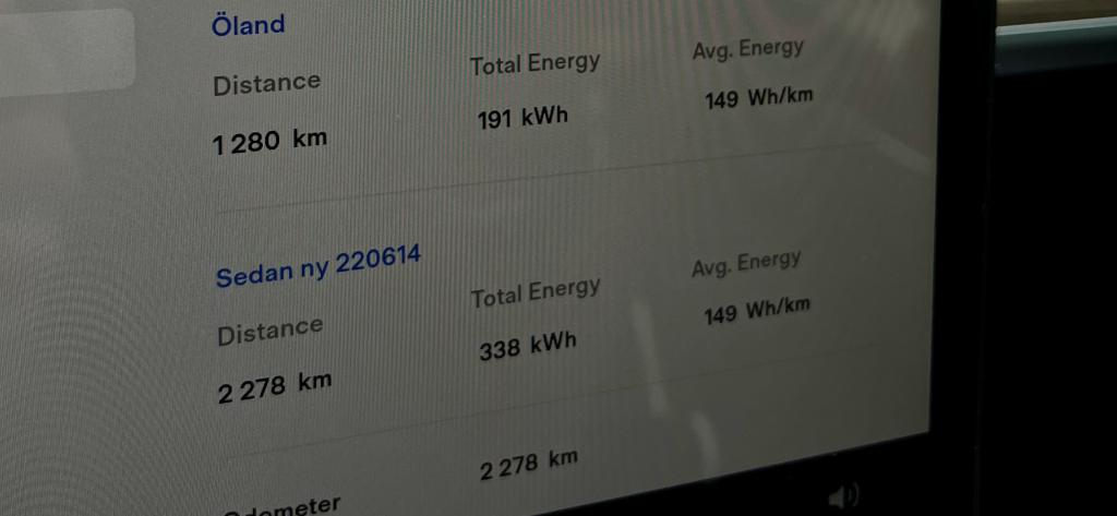

Åkte också till norra Öland, runt på Öland och hem. Går sjukt snålt. Original 21" med 3.0 barMattias82 skrev:Första långresan till Böda på Öland från Stockholm c.
