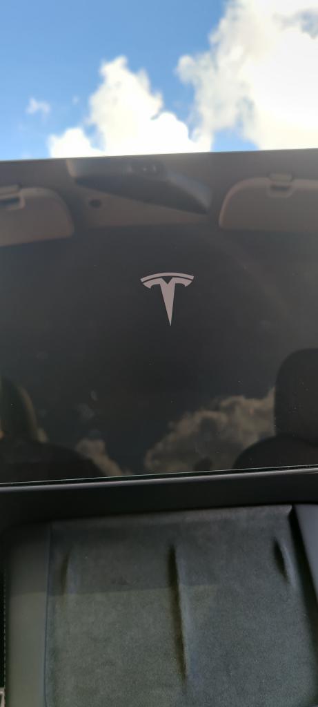

Satte mig i bilen idag och skärmen startade inte , har gjort 3st reset men den fastnar bara på T loggan.
Några tips, eller är det bara att boka en tid för service?

Hur länge väntade du emellan?
Prova låt den stå nån timme åtminstone.

Jag vet inte om det finns på y, men tidigare fanns det djupare resets än att bara hålla inne scollhjulen.
Prova att hålla nere bromsen och sedan hålla inne scrollhjulen en stund. Sedan släppa scroll och vänta.
Jag hittar inte detta i Y-manualen, men det beskrivs här för M3 så det borde vara lika.

Väntade i ca 30 min och testade det också, gick tyvärr inte.infelicitas skrev:Jag vet inte om det finns på y, men tidigare fanns det djupare resets än att bara hålla inne scollhjulen.

Ringde till tesla och dem bad mig komma in med bilen , dem lyckades inte starta den så fick en lånebil tills det är löst.
