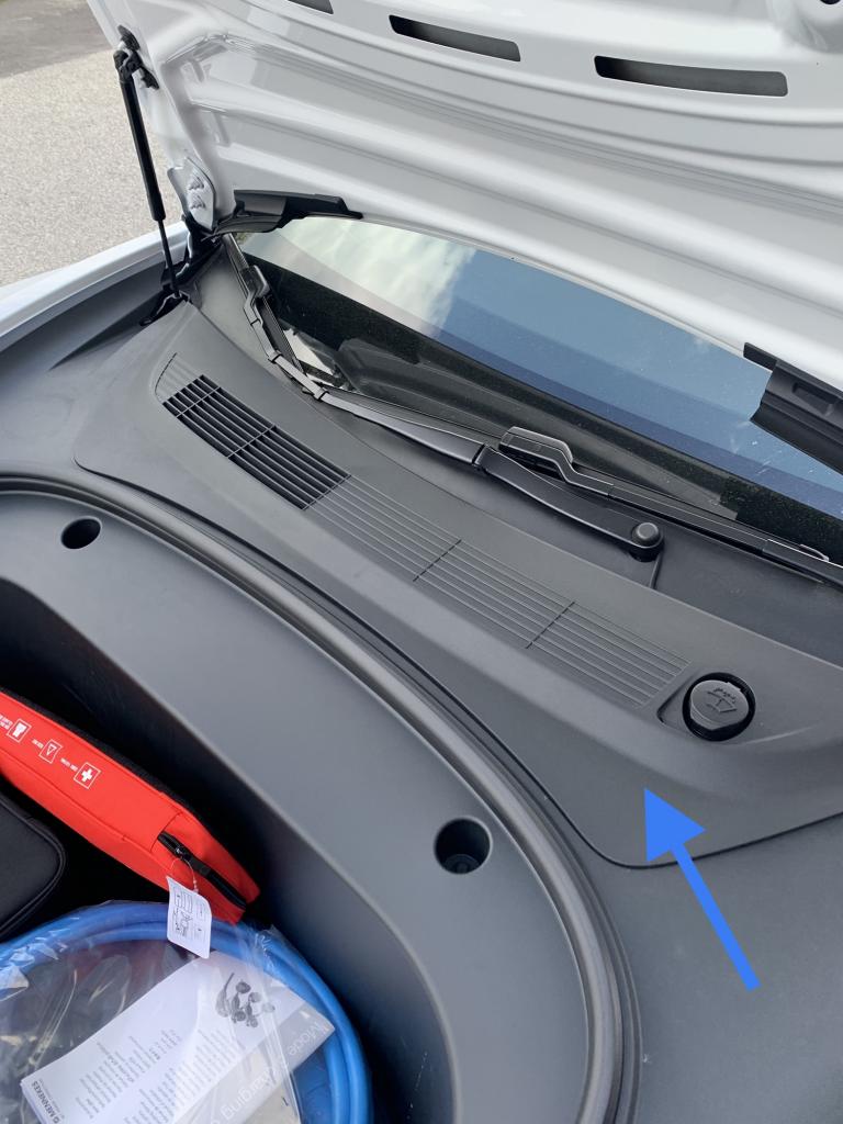

Hej på er,
Har en GPS inkopplad, enligt bild, för att logga alla mina körningar i körjournal via Telliq. På tidigare bilar, som inte varit elbilar, så har GPSn haft matning hela tiden oavsett om bilen är igång eller inte. Men nu när den sitter i min MY LR så får jag hela tiden meddelanden om att den tappat strömförsörjningen efter att bilen stängts av. Det dröjer kanske 30min-1tim innan jag får meddelandet. Ska väl tillägga att det är samma GPS modul som jag använt i tidigare bilar så jag tror inte det är den som nu är trasig.
Någon som vet om matningen till porten på bild bara har matning så länge bilen "är igång"?
Någon annan som samma lösning från Telliq som fått det att fungera bra?

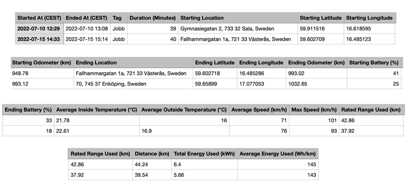

Jag har kört tidigare Telia Sense körjournal tidigare. Köptes senare upp av Paydrive. Bara kört körjournal (ingen försäkring). Men har inte fått det att funka på min nya Model Y. Inget stöd för elbilar vad det verkar.
Köpte dock en helt fantastisk app, TESSIE som loggar allt, helt sjuk bra!
Loggar alla resor, allt finns med, även sådant man inte egentligen behöver som ändå kan vara kul att se.
Loggar förutom resor även laddning med aktuell kostnad på varje SUC, laddning hemma eller var man lägger in. mm mm.
De tar 59:-/mån, man kan även köpa lifetime för ca 2k
Om någon vill testa så får man en månad gratis utan förpliktelse via länken
https://tessie.app.link/kNH7gdU0wrb

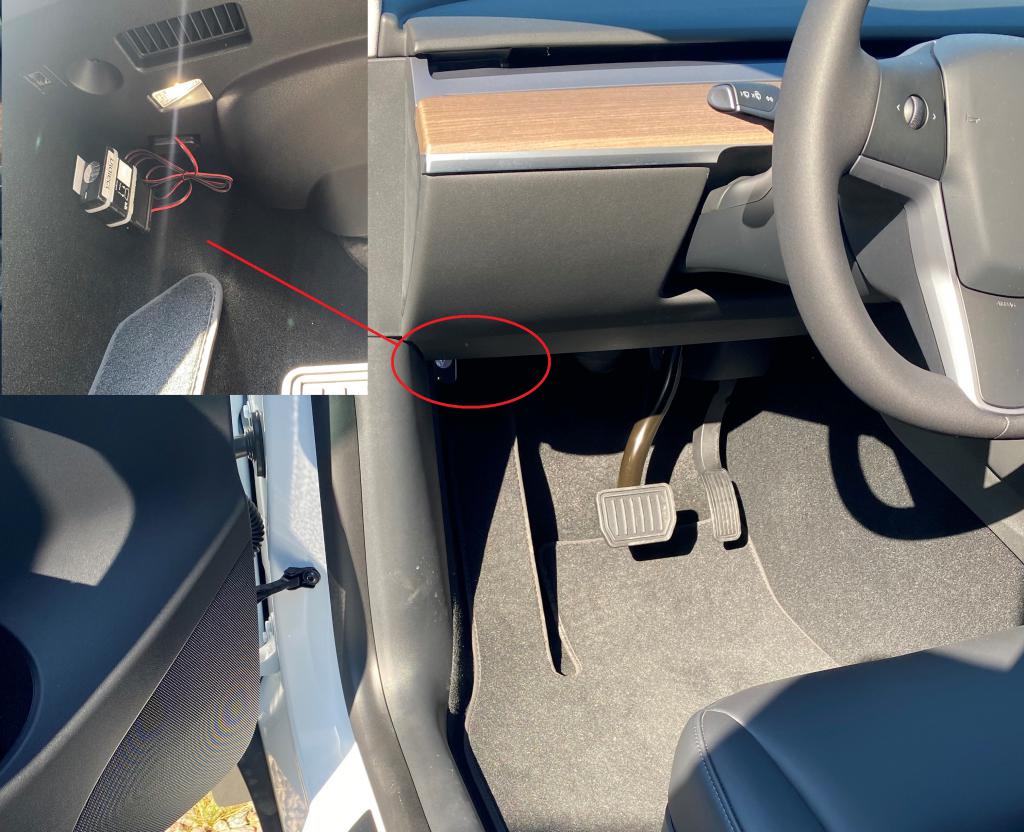

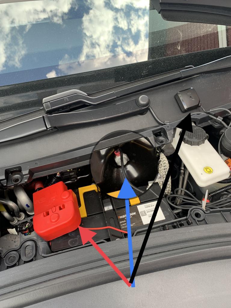

Det finns smidiga installationer via 12v batteriet på Tesla.
Tar Max 2-3 minuter att installera exempelvis en ABAX.
Den fungerar dessutom i alla fordon som har ett batteri.
OBD2 kontakten stängs i vissa bilar dessutom av när bilen är i rullning.
Vill man ha en 100% fungerande lösning är det antingen en batterikoppling eller integration med bilen.
Det är väldigt få leverantörer på marknaden som har lyckats med den bedriften.
I Mach E t.ex är det omöjligt att få en OBD2 lösning att fungera.
