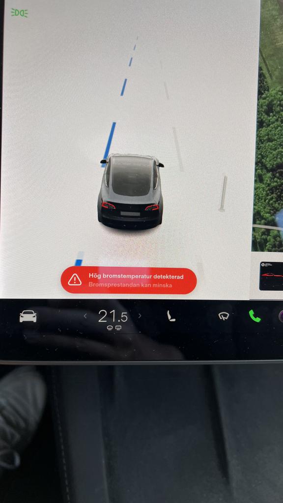

Som rubriken, var ute på en liten sväng och luftade bilen M3lr.
Kurvig sommarväg och efter egentligen bara några kilometer kom varningen upp. Inte förvånad att bromsarna blivit varma men lite mer exakt vad består varningen i, vad mäter den och vad är marginalen tills att bromsarna försvinner. Aldrig haft en bil innan med varning för bromstemp utan mer gått på känslan och röken från bromsarna när de är för varma.
Är bromsarna underdimensionerade eller hur mycket pallar de?

Hur hade du kört innan? tänker att det antingen är för att du aldrig använder bromsarna eller att du har lekt.
Re: Hög bromstemperatur detekterad
Nej det var helt klart första ”lek” svängen så har inte preferenser till teslan därav frågan

Vilka fälgar har du? kåporna på? har kört hårt med min och aldrig hänt, har dock 19 tum sport, de gamla snyggamasitaly skrev:Nej det var helt klart första ”lek” svängen så har inte preferenser till teslan därav frågan
Trevlig skrev:Vilka fälgar har du? kåporna på? har kört hårt med min och aldrig hänt, har dock 19 tum sport, de gamla snyggamasitaly skrev:Nej det var helt klart första ”lek” svängen så har inte preferenser till teslan därav frågan
Kör 19 tum orginalsport fälg, inga kåpor på.
Men tung bil och jag körde ganska offensivt.
Var mäts temperaturen, bromsvätskan?
Det är ju "bara" en sensor. Du kan ju avgöra när de börjar ge upp på samma vis som du gjort i andra bilar.
Tesla har förövrigt inte dimensionerat bromsarna för riktigt hård körning, inte ens i P-modellerna.

Tycker ändå man kan köra riktigt busigt. Men kanske inte maxa.
Har sett det en gång på min Performance, på Sviestad efter ett par varv. Där är det ett par inbromsningar från ca 200km/h.
Vad jag förstått så är temperaturen inget som mäts, utan det beräknas från hur bromsarna används. Det står också som estimated brake temperature i scan my tesla.

Så har jag också förstått att det är, en uträkning och inte uppmätt värde…Kronberg skrev:Vad jag förstått så är temperaturen inget som mäts, utan det beräknas från hur bromsarna används. Det står också som estimated brake temperature i scan my tesla.
