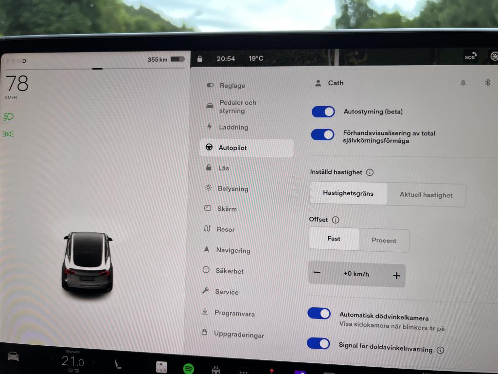

Jag ser inte mobilsignalen i bilden, eller ligger den längre till höger om BT?
