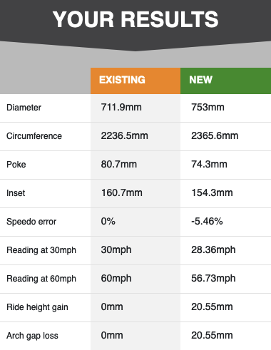

MYP original har 255/35/21 fram och 275/35/21 bak. Så lite olika, men..
Dina 245/50/20 är 5,46% fel fram och 3,6% fel bak
