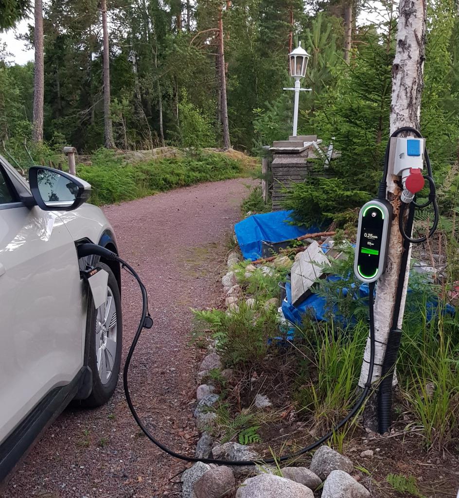

Kan lägga till en annan enkel flyttbar laddare som kopplas in genom ett 3-fas CEE-uttag
https://go-e.com/sv-se/produkter/go-echarger-homeplus
Jag har en sådan, köpte den för att ha som dels komplement till laddboxen hemma som sitter i carporten och då ha den här inne i garaget vid behov (som hittills inte behövts)
Andra argumentet jag hade vcar att vid den tiden hade jag en Leaf med endast 1-fas laddning och när jag var ute på en del tjänsteresor till våra verkstäder kunde jag då ladda med 32A och få 7,4 kWh till bilen, lite bättre än mormorskabeln.
Den är även ställbar i 10, 16, 20, 24 och 32A så även om man matar in 32A i den så kan man få ut tex 10A.
Nackdelen är att på den jag har så är kontakten CEE 32 så jag har gjort en egen adapter med hane CEE 16A med hona CEE 32A så jag även kan använda den på de lite mindre CEE 16A uttagen
En sådan här med två väggfästen, enkelt att flytta med. Nackdelen är väl om man sedan t.ex. vill styra laddning på ett smartare sätt så har den ingen koppling till Tibber som har det med Eeasee/Zappi
