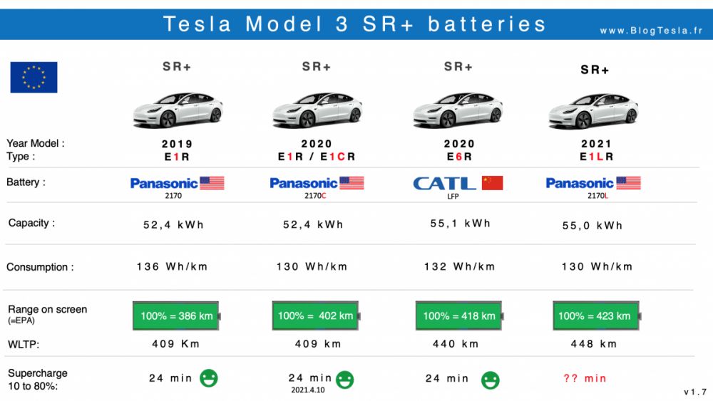

Skyltspurtaren
Inlägg: 234
Blev medlem: 20 jan 2021 19:11
Referralkod: ts.la/thomas36594
Re: TESLA 3 SR + Räckvidd
Inlägg av Skyltspurtaren »
Kolla Typ-koden på Transportstyrelsen o jämför med denna bild så kan du kanske se vad den hade för ”Range on screen” när den var ny. Men som du redan upptäckt så har siffran vid batteriet inget med verkligheten att göra, ställ om till % och kolla på energi-grafen tycker i alla fall jag är ett bra tips som brukar dyka upp här på forumet.
Model 3 SR+ 2021
Skoda Citigo iV 2020
Niu NQi 2022
VW e-Golf 2020 (såld)
VW e-Up! 2016 (såld)
Inlägg: 8136
Dream_car skrev:
Hej,
Min bil är från 2020 i trafik september samma år.
När den är fulladdad på vintern visar räckvidden på skärmen 309 km och nu på sommaren visar den 351 km
Ni som har dessa modeller vad visar er display när bilen är fulladdad?
/Johan

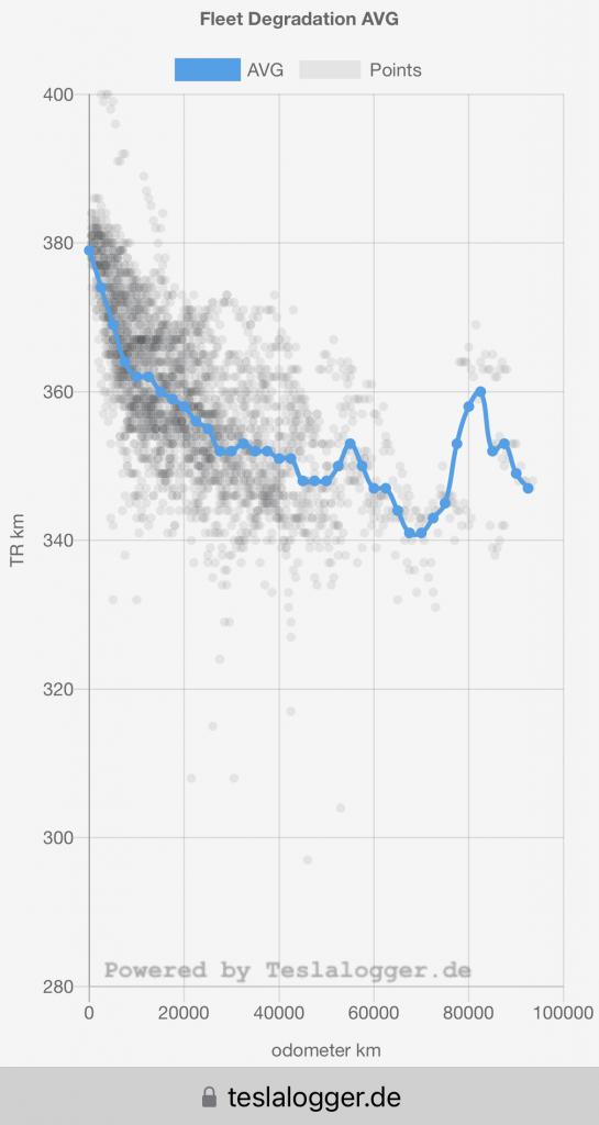

Din lär ha det ”äldre” NCA-batteriet.
Bilden visar SR+, 2019 och 2020 med samma batteri som du torde ha.
Man ska inte stirra sig för blind på miltalet, då batteriet degraderas även om bilen inte används.
2020 hade en EPA-range på 402km(250miles).
2019 hade 386km (240 miles).
Oklart om räckvidden på skärmen uppdaterades. De flesta i loggennser ut att ha börjat på ca 386km.
350km ser ut att vara helt normalt gör bilar som passerat 2000 mil, eller översatt till tid är minst 1 1/2 år gamla.
Dina 351km är helt normalt.
309 km på vintern låter konstigt, om bilen inte stått ute med nedkylt batteri ska du se samma (ungefär) range på vintern med.
(Vi pratar om räckvidden vid batterisymbolen hoppas jag)
